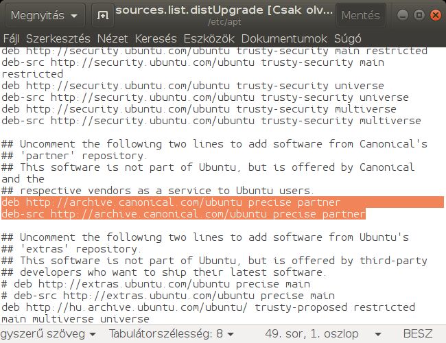

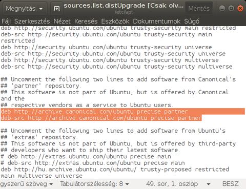

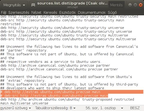

Hát ez tényleg régi. Idén április 30-ig tart az élettartama, utána már nem jönnek rá frissítések.
Ennek a pár sornak kellene mindössze szerepelnie az /etc/apt/sources.list fájlban (nem a sources.list.distupgrade fájlban):
###### Ubuntu Main Reposdeb http://hu.archive.ubuntu.com/ubuntu/ xenial main restricted universe multiverse###### Ubuntu Update Reposdeb http://hu.archive.ubuntu.com/ubuntu/ xenial-security main restricted universe multiversedeb http://hu.archive.ubuntu.com/ubuntu/ xenial-updates main restricted universe multiverseMivel mindjárt lejár a támogatása, így vagy csinálsz disztribúció frissítést, vagy feltelepítesz egy újat. Szerintem ez utóbbi a jó megoldás. Lubuntu 20.04 LTS-t javaslom.

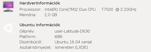

user@user-Latitude-D630:~$ lsb_release -a
No LSB modules are available.
Distributor ID: Ubuntu
Description: Ubuntu 16.04.6 LTS
Release: 16.04
Codename: xenial
user@user-Latitude-D630:~$Srácok, köszönöm, én mára leteszem a lantot. Holnap du/este ha itt lesztek, megköszönöm, ha kihámozzuk a rencccert, de mára OFF.

Mit mond az
lsb_release -aparancs?
Rendbe kellene tenni ezt a sources.list fájlt. Az első lépés lennem hogy kikommenteled az összesdeb-srckezdetű sort, mert azok forráskód tárolók, amiket nem használsz.szerk: a sources.list.distupgrade az egy backup fájl, ami visszamaradt frissítés után. Mi szerepel az
/etc/apt/sources.listfájlban? Azt másold be ide. -

(#78173) Eastman
Ezeket a precise tárolókat ki kéne venned a sources.list-ből!
sudo nano /ect/apt/sources.listparancs megnyitja a fáljt és töröld vagy csak kommenteld ki! De előbb győződj meg róla, hogy a fenti elérési út jó-e, mert néha más a sources list pontos neve vagy helye. (nincs Ununtum most, hogy megnézzem pontosabban) -

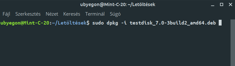

Juj, így már érthető a dolog! De akkor inkább egy Linux Mint iso-t vigyél neki pendrive-on először.
Látom közben megtaláltad a clamtk-t. Általában ha valami csomagra rákeresel, figyeld, hogy nincs-e valahol a frontend kitétel.
Amúgy ez a clamtk elég fura, ezer éve nem láttam Mint-en ilyen függőségi anomáliát......
ubyegon@Mint-C-20:~$ sudo apt install clamtk
[sudo] ubyegon jelszava:
Csomaglisták olvasása... Kész
Függőségi fa építése
Állapotinformációk olvasása... Kész
Próbálja futtatni az „apt --fix-broken install” parancsot ezek javításához.
Az alábbi csomagoknak teljesítetlen függőségei vannak:
clamtk : Függ ettől: clamav (>= 0.95) de az nincs telepítésre megjelölve
Függ ettől: clamav-freshclam (>= 0.95) de az nincs telepítésre megjelölve vagy
clamav-data
Függ ettől: libtext-csv-perl de az nincs telepítésre megjelölve
Függ ettől: libjson-perl de az nincs telepítésre megjelölve
testdisk : Függ ettől: libncursesw5 (>= 6) de az nincs telepítésre megjelölve
Függ ettől: libntfs-3g88 de az nem telepíthető
Függ ettől: libtinfo5 (>= 6) de az nincs telepítésre megjelölve
E: Teljesítetlen függőségek. Próbálja kiadni az „apt --fix-broken install” parancsot csomagok nélkül (vagy telepítse a függőségeket is!).Ugyanez, ha a clamav-ot is beírom a parancsba.

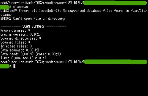

sudo freshclam-mal itt tartok:
Time: 0.2s, ETA: 0.0s [=============================>] 16B/16B
Wed Mar 24 13:43:41 2021 -> ^downloadFile: Unexpected response (429) from https://database.clamav.net/daily.cvd
Wed Mar 24 13:43:41 2021 -> ^getcvd: Can't download daily.cvd from https://database.clamav.net/daily.cvd
Wed Mar 24 13:43:41 2021 -> Trying again in 5 secs...
Wed Mar 24 13:43:46 2021 -> daily database available for download (remote version: 26119)
Time: 0.4s, ETA: 0.0s [=============================>] 16B/16B
Wed Mar 24 13:43:47 2021 -> ^downloadFile: Unexpected response (429) from https://database.clamav.net/daily.cvd
Wed Mar 24 13:43:47 2021 -> ^getcvd: Can't download daily.cvd from https://database.clamav.net/daily.cvd
Wed Mar 24 13:43:47 2021 -> Trying again in 5 secs...
Wed Mar 24 13:43:52 2021 -> daily database available for download (remote version: 26119)
Time: 0.7s, ETA: 0.0s [=============================>] 16B/16B
Wed Mar 24 13:43:52 2021 -> ^downloadFile: Unexpected response (429) from https://database.clamav.net/daily.cvd
Wed Mar 24 13:43:52 2021 -> ^getcvd: Can't download daily.cvd from https://database.clamav.net/daily.cvd
Wed Mar 24 13:43:52 2021 -> Trying again in 5 secs...
Wed Mar 24 13:43:57 2021 -> daily database available for download (remote version: 26119)
Time: 0.8s, ETA: 0.0s [=============================>] 16B/16B
Wed Mar 24 13:43:58 2021 -> !downloadFile: Unexpected response (429) from https://database.clamav.net/daily.cvd
Wed Mar 24 13:43:58 2021 -> !getcvd: Can't download daily.cvd from https://database.clamav.net/daily.cvd
Wed Mar 24 13:43:58 2021 -> Giving up on https://database.clamav.net...
Wed Mar 24 13:43:58 2021 -> !Update failed for database: daily
Wed Mar 24 13:43:58 2021 -> ^fc_update_databases: fc_update_database failed: HTTP GET failed (11)
Wed Mar 24 13:43:58 2021 -> !Database update process failed: HTTP GET failed (11)
Wed Mar 24 13:43:58 2021 -> !Update failed.

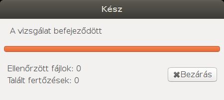

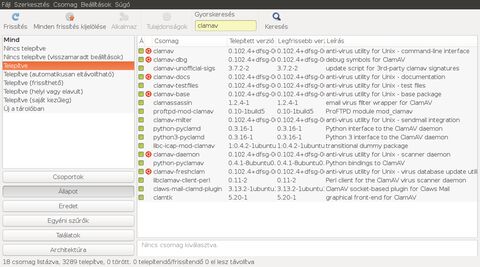

Ubuntut használok. A haveromnak vinnék át rengeteg fotót pendrive-on. Ő wint futtat a saját gépén. Nem szeretnék neki bármilyen vírusokat átadni. Feltelepítettem a clamav programot, azért, hogy átvizsgáljam a pendrive-ot (USB DISK meghajtó). Itt tartok:
Ezek a clamav csomagok vannak a gépemre telepítve:
Mit csinálok rosszul, és mi a megoldás?

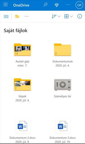

Az az igazság, hogy ha nem mutatja a fájlkezelő a dekstop mappát, akkor fizikailag nem is volt ott. Még nem találkoztam ilyesmivel, bár nem próbáltam online fiókkal használni Windowst, offline fióknál meg minden ott van, ahol lennie kell.
A OneDrive meg egy problémás jószág, a cégnél azt használjuk de több sebből is vérzik mikor úgy rendesen dolgoznál vele. Csináltak valamit, hogy legyen nekik is felhőjük, de nem is lett túl jó... -

Az a baj, itt nem a feladás volt a leglényegesebb, hanem az idő. Muszáj volt a lehető leghamarabb feltámasztani a laptopot.
Nem tudom, mit értesz egyébként komplikált gányolás alatt, de a laptopon egyébként a legapróbb programtól az utolsó Nexus plugin-on keresztül a Windowsig minden jogtiszta, semmi gány. (ha erre gondoltál, esetleg)
A Onedrive úgy jön ide, hogy alap esetben oda lennének mentve a felhasználói file-ok, amik viszont valamiért nem történtek meg. Windows parancssor a Onedrive mappát mutatta, de Desktop tartalom nem volt.
Linux pedig sem a Desktopot, sem a Onedrive mappát nem jelenítette meg.A DVD pedig hirtelen megoldás volt, kollégám hozta, bár, ugye mint írtam, Linux alatt nem mutatott semmit, ami nekem kellett volna.
Mire elért hozzám a másik laptop, amit el is tudtam indítani, és csináltam egy Mint telepítőt (másik fórumban is ezt javasolták), hátha azzal szerencsém lesz (egyébként ott sem látszott sajnos egyik olyan file, vagy annak mappája, ami kellett volna), már annyi idő telt el, hogy muszáj volt újratelepítenem a gépet.Szóval köszönöm mindenkinek a segítséget, de sajnos muszáj volt lenyelnem az adatvesztést.

#78144
Akkor ezzel a linkkel le tudod tölteni direktben innen származik a .deb fájl egyébként.
Mindig elfelejtem, hogy az Ubuntunál alap programok nem kerülnek be a telepített verzióba, eszerint az iso-ba sem, pedis az universe tárolóban van a csomag.
Először telepítsd ez a Gdebi nevű apró csomagkezelőt innen és ez amolyan Wines next next módszerrel felrakja a letöltött testdisk .deb fájlból a programot.
Úgy látom függőségként a Gdebi meg kéri a gdebi-core.....no így más a helyzet.
Lehet terminalból kéne felraknod, amihez ez a parancs kéne, de a megfelelő elérési úttal, vagy az adott letöltési mappába navigálva elérési út nélkül:
sudo dpkg -i csomagfájl.debHa a fájlkezelőben nyomsz jobb gombot a letöltési mappában, így jelenik meg a terminal:
Ide beírod a
sudo dpkg -i testdisk_7.0-3build2_amd64.debparancsot és felrakja.(gond annyi lehet, hogy az Ubuntu fájlkezelője, a Nautilus le van butítva és nem pont így működik-ekkor csak a teljes elérési utat terminalba írva lehet megoldani a telepítést)
Viszont gyanítom nem akarsz ennyit vacakolni a Linux-szal.
Live módban is jóval egyszerűbb szerintem egy Linux Mint Cinnamon-t letölteni, mivel ez a legkezdőbarátabb megoldás.

Azért sem értem, mert windows parancssorból előszedem a onedrive mappát, de Desktop ott sincs, valamint az érintett file-ok sincsenek ott. Meg úgy általában semmi, ami ennek a felhasználói fióknak az asztalán volt,.
ubyegon2: Szerintem egyébként engem a Linux nem szeret, a "sudo apt install testdisk"-re annyi történt, hogy "Ez a csomag nem található: testdisk"

Az általam felsorolt mappákat helyileg létre se hozza win 10, ha email címmel jelentkezel be fiókodba. Pontosabban létrehozza (asztal kivételével), de felhő az alapértelmezett. Én pont fordítva küzdöttem vele, helyileg akartam tárolni, mindenáron felhőbe mentett. -

sudo apt install testdiskparancsot, hamar fel is telepítheted.Ez a onedrive mappa ez esetben valami spéci valami lehet, elképzelhető, hogy hálózati/jogosultsági elérés nincs meg live Linux alatt. Sajna nem ismerem a kétlaki OS életet, így ez nekem max a

Egyébként az a fura, hogy a windows parancssor listáz a felhasználónévhez onedrive mappát (mondjuk a kérdéses file ott sem látszik), Linux alatt a mappa sem látható.

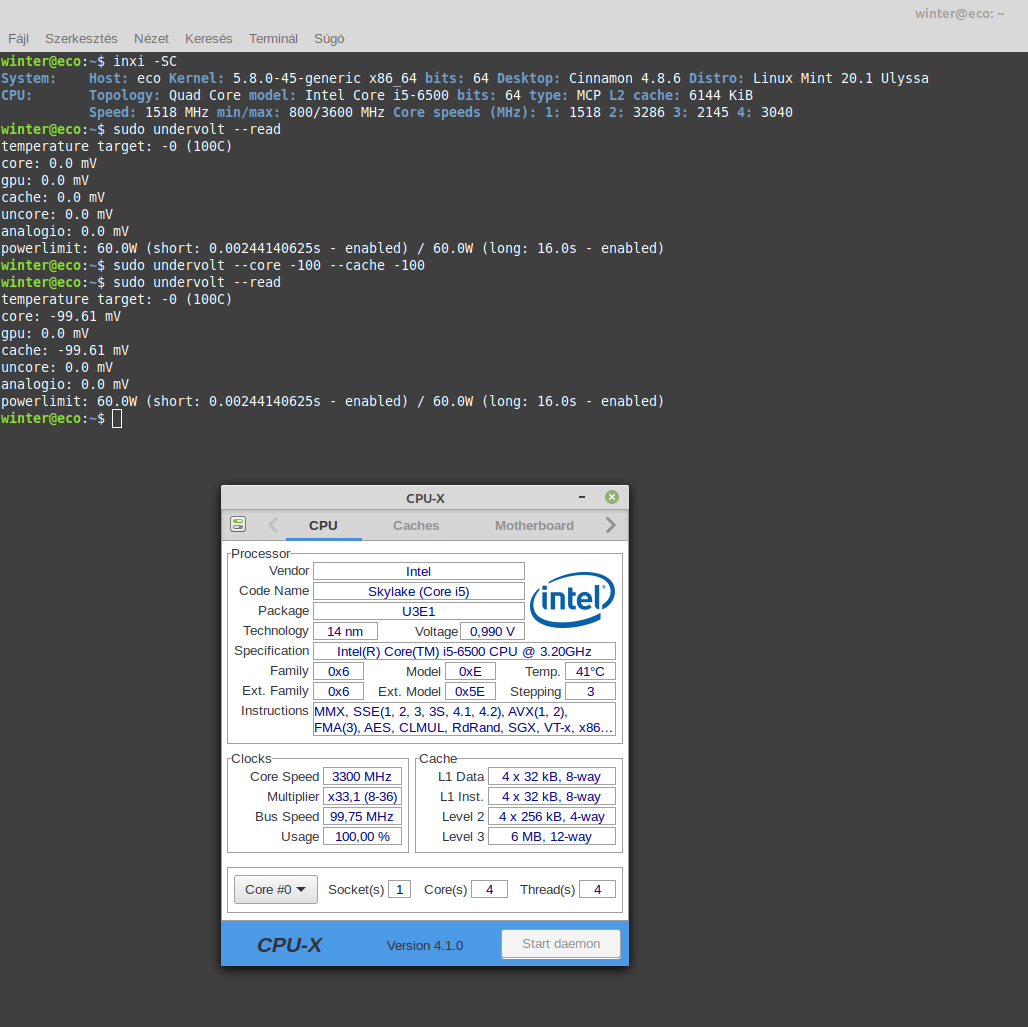

Kezdők számára fejtörést okoz, hogy hogyan is kell pontosan telepíteni. Míg a főoldalon ez szerepel : https://github.com/georgewhewell/undervolt
$ pip install undervolt
azóta meg már ezt érdemes beírni : https://github.com/georgewhewell/undervolt/issues/121
$ sudo pip3 install undervolt
Persze előtte még a pythont is fel kell telepíteni.
Ez segített. Egy aprócska terminál kép is nagyon informatív lehet . https://enterprisehomelab.blogspot.com/2019/11/the-definitive-guide-to-undervolting-on.html
