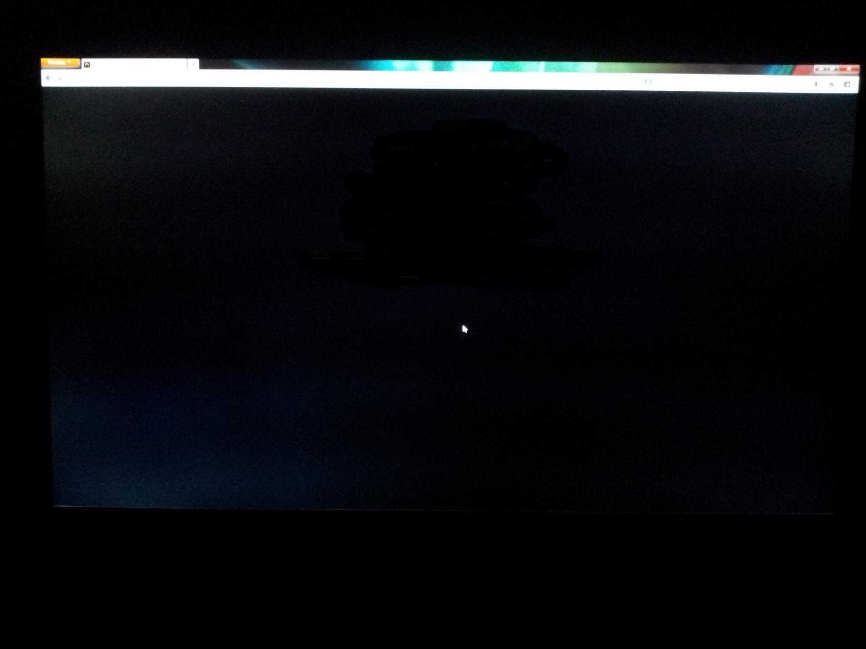

proly01 #22685 üzenetére
Álljatok már le erről, hogy nem hiba az ilyen mértékű bevilágítás! Már kezd nagyon idegesíteni!
A képeket látva, mintha zseblámpázna valaki a tévé sarkából.
Egyértelműen szerelési hiba! Nem illeszkedik a kijelző a kerethez, vagy valami ilyesmi a probléma!
Komolyan nem értem... nektek ez a 200-500e ft semmit nem jelent, amennyibe a tévé került? Ennyi pénzért csak ennyit vártok?!? Nekem sokkal-sokkal kevesebbért kicserélték, csak határozottnak kell lenni!
Nem élek sohasem vissza ilyesmivel, de engem is visszahívnak mindenhová, ha a legapróbb hiba is van és megoldom a problémát. Nem kapok semmit sem ingyen, én is várok valamit a pénzemért! -

proly01 #22632 üzenetére
Üveglap?
Benyomható a képernyő felülete és elszíneződik, szóval vagy képes vagyok az ujjammal üveget hajlítani vagy semmi ilyesmiről nincsen szó.
Viszont én is tévé/monitor stb. tisztítására alkalmas tisztítószerrel le szoktam törölni és szépen leszedi a zsíros foltokat. -

proly01 #22424 üzenetére
Erre okosat nem lehet mondani, mindenki döntse el, hogy megfelel-e neki vagy sem. Ez nem hiba, abban az esetben talán ha valóban eltérő eredményt ér el az ember ha megnyomja az oldalát, ezt mondjuk nem is értem
Képről megitélni, hogy valójában mit látsz elég nehéz, de szerintem abban az esetben érdemes utánajárni ha valóban zavar és minden egyes sötétebb jelenetnél érzékelhető, sajnos ez folyamatosan zavarni fog. Tegyük fel, cserélik, mire számítasz? Ez egy új modell, senki sem tudja, hogy milyenek, lehet, hogy jobbat kapsz, de lehet, hogy további cserék követik, mert az egyik ebben rossz, a másik abban.
Technológiailag ez nem minősül hibának, de ugye minden megmagyarázható, vannak szerencsésebb modellek és kevésbé szerencsések. A megoldás esetleg egy kevésbé homogén példány, mint pl. az LM620-as vagy egy plazma tv.(#22435) ftamas0201
Gondolom a Local Dimming be van kapcsolva, met nélküle szinte biztos, hogy nincs "feketéd", bár értem, hogy mit mondasz, de a teljesen homogén képet Local Dimming nélkül kéne elérni, sajnos még nálam (LW/659) sem teljesen homogén LD nélkül, LD-vel meg egyenesen olyan fekete, hogy sötét szobában nem tudod, hogy be van-e kapcsolva vagy sem.Mondjuk én LD nélkül használom.

proly01 #22434 üzenetére
Így az utolsó hozzászólásodból az derül ki hogy Te is hibának látod és ahogy előttem is írta a kolléga, ezt Neked kell átgondolni elviseled vagy nem, én is egyébként osztom a véleményét és azonnal a hátamra venném mert a pénzemért nem egészen erre vágytam, hogy a fekete sárga
. Ha tömegesen így lenne ahogy nálad is akkor ez a topic is tele lenne ezzel a hibával és típusú tv-vel. Nekem igaz csak egy 42"-os lm620 van de ilyet nem tapasztalok, sőt még hasonlót sem (semmi felhősödés, nézhetem távolról közelről, oldalról vagy bárhonnan a fekete képet, mindenhonnan egyenletes fekete). A döntés a Te kezedben, hogy futsz-e hetedszerre is egy kört vagy sem.
Szerintem meg te kimondottan a sötét képernyőkre vadászol,szoktál egyáltalán filmet nézni meg ilyesmi amire egyébként kitalálták a kijelződet?
De ha ennyire zavar,akkor irány a plazma topik éppen siratták a héten,hogy a pana leállt a fejlesztéssel(meg hát ugye ez a gaz koreai kettős tehet róla).
Ott legalább jönnek majd az észt osztók a 7-800 ezres plazmákkal,hogy mennyire gyalázza a led-et. -

proly01 #22409 üzenetére
Nézd. Neked kell eldönteni, hogy ezt a hibát el tudod-e fogadni, vagy sem. Az én véleményem, hogy ez 100%-ban hiba, mivel semmi köze a felhősödéshez! Teljes mértékben bevilágítási hiba ami abból ered, hogy a tévé kerete nem tartja megfelelően a kijelzőt. Én ezer százalék, hogy cseréltetném!!!
Mindenképpen a saját döntésed kell, hogy legyen, ne hagyd, hogy itt a fórumon rábeszéljenek olyasmire, ami nem a te véleményed. (mellesleg gőzöm sincs, hogy miért akarják olyan sokan elfogadtatni veled, hogy ez ilyen és kész...)
Én ezt tenném: ha boltban vettem, akkor visszaviszem, ha netshop-os, akkor hívom reggel a boltot, hogy hibás, mert a bal alsó sarkán olyan a bevilágítás, mintha egy kismanó zseblámpázna onnan. Ha LG garos, akkor hívnám az LG-t, hogy az egyik sarkánál erős a bevilágítás és ha kicsit megnyomod a keretet, változik a fényerő és a szín. És nem hagynám magam lerázni, hogy ez természetes, mert nem az. Ez nem felhősödés. -

proly01 #22418 üzenetére
Háttérfény 32, fényerő 52, kontraszt 100, feketeszint alacsony, gamma 2.4, színskála normál, képjavítok ki, egyelőre a többihez ne nyúlj. Így milyen képet kapsz? Amit írtál beállításokat szerintem nem a legjobbak, persze nem ismerem a többi beállítást de így nagyon sokat veszit a részletességből sötét jeleneteknél.
Ha nem tudsz megbékélni vele akkor vidd vissza, sokáig fog zavarni.#22419) Moby

proly01 #22413 üzenetére
Semmi értelme a cserének, max a másik sarokban lesz a bevilágítása.
Ezek a tévék ilyenek, el kell fogadni. Viszonylag ritkán néz az ember szinte teljesen fekete képet.
Én sem örülök, hogy a 300 ezres tévém sávosodik, de úgy látszik a jelenlegi technika ennyit tud.
Így jártunk. -

proly01 #22405 üzenetére
Hát ez nagyon jó... ha nem bírja a szerkezet a fali konzolos felszerelést, akkor ne "adják", mint lehetőség!
Ha megnyomod a keretet nem világít olyan erősen?!? Mi a szerkezeti hiba, ha ez nem az?!?
Hétfőn első dolgod legyen, hogy hívod őket, határozott hangnemben. Elmondod a problémákat részletesen, nem beszélsz felhősödésről és egyéb itt szerzett ismeretről, csak a puszta tényeket! Nem kell feltételezni semmit.
Ha azt mondják, hogy kiküldik a szerelőt, akkor nem fizettethetik ki veled a kiszállási díjat!
Azért fontos, hogy részletesen elmondj a telefonban mindent, mert akkor megismerték a problémát, nem csak úgy heccből hívtad ki őket, tudsz rá hivatkozni!
Ezektől eltekintve készülj fel rá, hogy ez a típus valóban nem fogja bírni a fali konzolt. Pontosabban nem bírja saját magát, felfüggesztve. Ha azt mondják, hogy ez ilyen, akkor kérd a készülék cseréjét egy olyan típusra, amelyik bírja. Mert ha benne van a funkciói között, hogy falra szerelhető, akkor nem lehet rossz a képe, mert falra van szerelve. Ez hibás működés kérem szépen! -

proly01 #22385 üzenetére
Bevilágítás. Ez nem tűnik el, max. enyhíthető a háttérfény csökkentésével. Local Dimming be van kapcsolva? Egyéb "képjavítók"? Ezek szerint az 5590-en nem tapasztaltál ilyet. Kár, hogy annak más baja volt.
