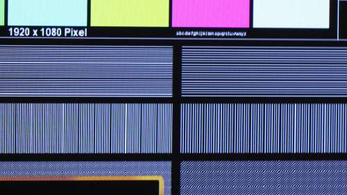

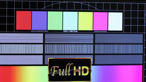

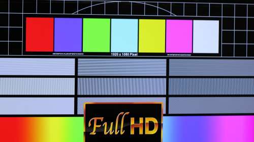

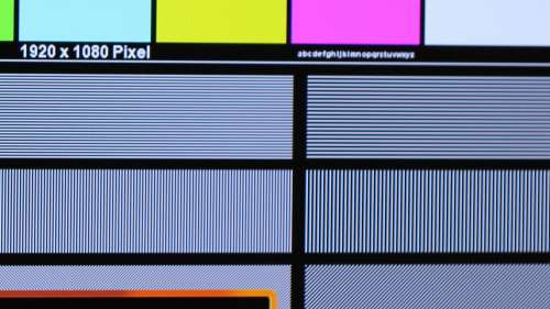

fgordon
BloodRay #23749 üzenetére
Köszönöm a válaszodat!
Végül LG 42LS5600 lett.
Nem értek valamit, kérlek aki tudja, hogy mi az oka, az válaszolja meg.
Adott egy 1920x1080-as JPG, mint teszt kép, ahol csíkozás van, ami pont a natív felbontása a TV-nek.Ha USB-n megnézem a JPG-t, akkor "tű éles", pixel pontosan jó a kép, a színek is jobbak. Ez OK.
Ha viszont a PC-n nézem meg a JPG-t, ugyanazt, DVI kimenet, DVI kábel végén HDMI átalakító, akkor nem jó a kép, nem "tű éles", nem pixel pontos érzést kelt, a színek is rosszabbak...
Mintha valami HDMI/DVI bemeneti konverzió miatt sokat romlana a kép...Képeket 18 mpixel-es DSLR-rel csináltam, JPEG-et csak átméreteztem, vagy a CROP-nál csak kivágtam, majd max minőségben mentettem.
Lásd lenti 1. és 2. kép.
1.: USB-s "jó" kép:
2.: DVI/HDMI-s kép:
100% CROP:
1.: USB-s "jó" kép CROP:
2.: DVI/HDMI-s kép:
Köszönöm előre is a válaszokat...
