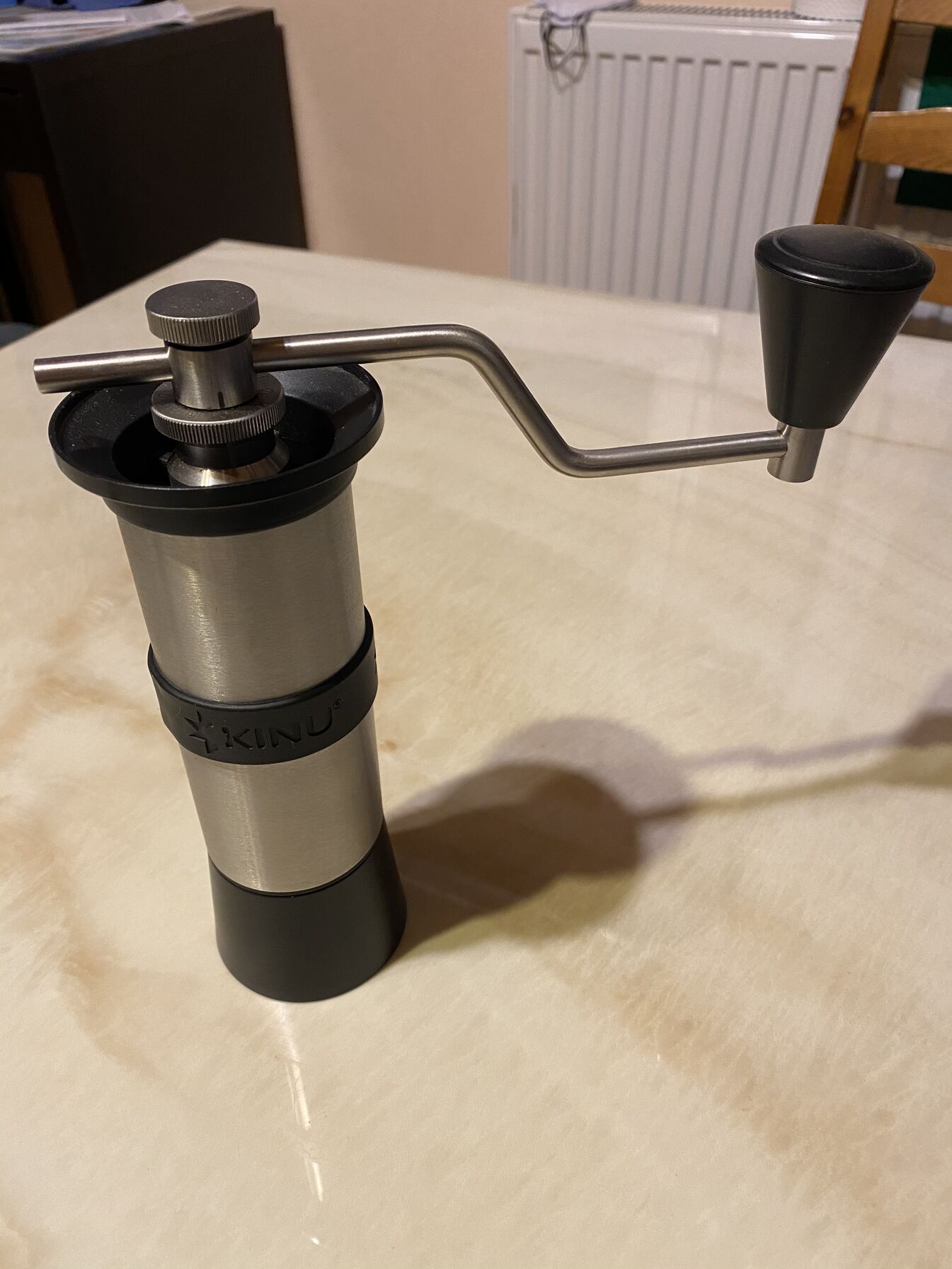

amikor megvettem a kinu travellert, csak az egyik szempont volt, hogy legyen utazódaráló. egy másik, hogy legyen egy jó kúpos is, ha már eladtam a kony-t/roburt. a harmadik pedig, hogy ha a nem örökkévalóságnak tervezett baratza/málkőni forté vacakolna, legyen mivel darálni...
...ma egy hangos csattanás utána búgó hangot ad csak és nem csinál semmit. nem tudom eldönteni, hogy a motor forog-e és csak a hajtást nem adja át (mert mondjuk elszakadt valami szíj, ha van benne egyáltalán ilyen), vagy nem is forog semmi sem.
