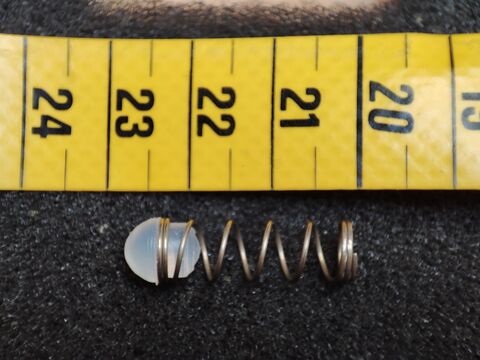

az egy szilikon gomba amit egy rugó szorít, az nyílik ki bizonyos nyomásnál, fejszelepnek is szokták hívni. sok kisgép használja, de ilyen pl. a 2016-os classic, illetve a korai coffee modellek is. a "rendes" gaggia classic-ban a háromjáratú szelep lezár, zárt a rendszer, a csapolással nyílik meg az a járat kifelé a fej felé.

Van ez a kedves funkció a Delonghikban, hogy a felső szűrő felett van valami szelep szerűség ami kb. 6 bar nyomás felett nyit ki. Gondolom azért van, hogy bent maradjon a kazánban a víz amikor pl. 125 fokra fűt gőzöléshez.
Komolyabb gépeken hogyan van ez a probléma kezelve? -

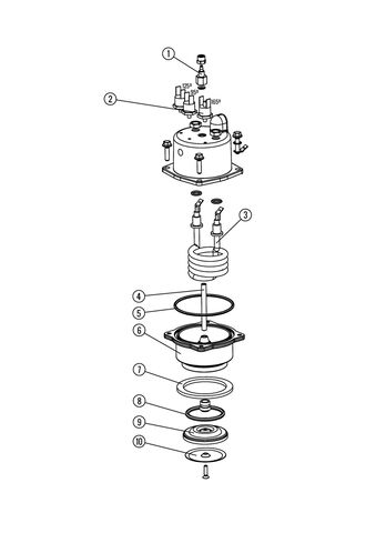

A Pavoni Puccino gyári méret 71x55x4 mm. A Lelit 71.5x54x4 mm. Szerintetek próbáljam bele a Lelit tömítést?
GyZHUN
Használt a gép. Lekaptam a felső szűrőt és a 8-as számú gumigyűrű hiányzik belőle, de működött, bár néha csatornásodott. A felső tömítéshez találtam méretet, majd keresek hozzávalót. Az is probléma, hogy az egy adagos szűrővel simán fogadta a kart, de a kétszemélyes kosárral nagyon szorult és kifúlyt. Ez is a tömítés miatt lehetett. Amúgy jónak tűnik a gép, full bronz a belseje, háromutas, opv van. Mikor megvettem kisavaztam, nem tűnt koszosnak a belseje.
icm
GyZHUN
#125504
Mikori a gép? Újonnan vagy használtan vetted? Új esetén el tudom képzelni, hogy hiába nem volt használva az a kemény gumi tömítés eddig bírta. Használt esetén meg ugye alap, hogy cseréljük mondjon bárki bármit.
Ha kapható hozzá akkor én szilikonra cserélném. Utána érdemes nekifutni egy újabb főzetnek. -

Új vagyok a fórumon és egy kis segítséget szeretnék kérni! A gépem egy La Pavoni Puccino Pcl. Reggel ez első kávé lefőzése végén a kar mellett kifújt egy kis zaccot, a második adagnál a nyomás felment kb 6 bárig, utána már a gépből is folyt a zaccos víz. Elképzelhető, hogy kartömítés? Tudtok-e valakit, szervizt, akik Debrecen meg tudják nézni. A darálóm egy Sage Smart Grinder Pro, eddig szépen főzte a kávét. Nemrég vettem a gépet, de úgy látom, hogy a kopó alkatrészek beszerzése nehézkes.
Előre is köszönöm a segítséget! -
