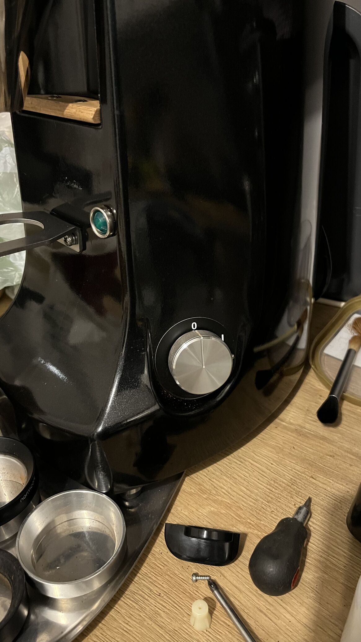

Ahogy rákerestem a Majorba 12.5 uF kondi van.
Nekem egy Fio F6 van.
Azt gyárilag 12 uF kondival szerelik. Az enyémben 14 uF
Akkor festés után rakjam össze a 151 C késsel aztán próbálgassam? Ha megáll vagy elfolyik akkor meg cseréljem nagyobbra?
Vagy jobban teszem ha már most teszek bele egy 20 uF értékűt?
Köszönök minden segítséget, mert ez a terület sötét ló nekem. -
rastacsz
A mazzerek többsége üzemi kondenzátoros. (azt hiszem, egy időben én is indító kondinak írtam, de nem az) A kony és a robur a kivétel.
Az indító kondit le kell kapcsolni, pl 4cr-rel, vagy valami mással, ami idő, vagy árammérés alapján leválasztja a kondit. Pl mazzer robur esetén a 75-ös a relé a 73 és 76 közül az egyik pedig lekapcsol a relé által. -

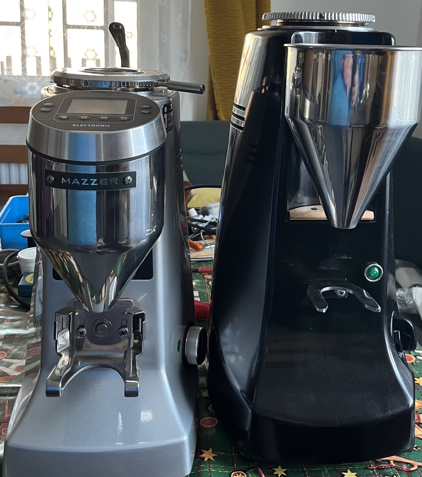

Valóban 7 cm a különbség, de a Royal 47 , a Major V pedig 40 cm.
Minden esetre az első benyomás az - egyelőre kóstolás nélkül - pár adag leőrlése után, hogy sokkal jobb kávét kell adjon a Royal, hogy leváltsa a Majort.
Ugyanis a lassabb fordulat miatt macerásabb az utómunka
( több a sepregetés ).
