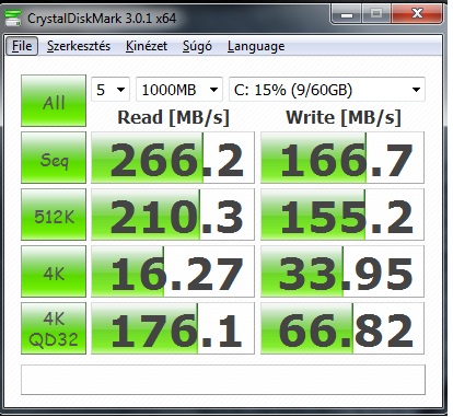

Crystallal már mások az értékek, lehet hdtune nem komálja a samut?
Nah mind1, sebesség rendben az a lényeg
szerk: Bármelyik ssd topikban ezt mondják, de emlékszem már anno a kingstont is crystallal mértem
250MBps írásra sztem rosszul emlékszem, vagy én, de nekem az rémlik 160MBps-t ad meg a samu szek. írásra, olvasás meg 520.
szerk2: Az mondjuk érdekes, hogy nálad a sata2 samu jóval nagyobb szek. írást hoz mint nálam a sata3. De mvel igazából nem befolyásol semmit, így lényegtelen. SF vezérlős sata3 ssd-k többet hoznak, de nekem inkább fogyasztás/megbízhatóság volt a lényeg. A szek. írás nem sokat befolyásol 100MBps sebesség felett ahogy észrevettem.

HDtune-nal néztem, ssd guruk szerint a crystal fals értékeket ad, de mindjárt megnézem azzal is. Nekem ennek közelében sincsenek az értékek, a samu pedig szekvenciálisan 500MBps-t tud, ha a sata2 valós határa 280MBps körül van akkor is nagyon csúnya a max 200MBps.
Köszi a driveres tippeket issoldi3r: Az lesz, ezért próbálkoztam be a lenovos megoldással de nem jött be. Anno a PB gépnél is ugyanez a win volt fenn, elsőre jó volt a sebesség, de ránézek van-e újabb driver. Remélem nem az lesz hogy a chipset nem komálja ezt a samut.
9 gigán van a W7 x64, a szükséges kisebb/nagyobb beállításokkal, office + lenovos cuccok, mplayerek, böngésző...maradt egy csomó helyem -
