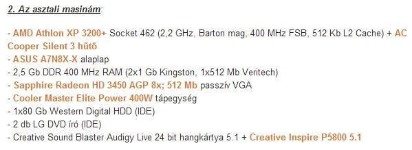

Nem, újból. Ideje lecserélni a K7-es Athlon XP 3200+-os gépet picivel újabbra, eljárt felette az idő
. Az Athlon XP-s masina megmarad mozigépnek meg hasonló célokra, az AGP-s HD3450-nel arra simán jó, teljes értékű HDMI kimenete is van, a proci meg 10% körül pörög egy FullHD filmnél. A gép hűtése szinte hangtalan
YouTube-ot is maximum 360p-ben bírja szegény, CPU 90%-on pödörEgy MiniITX konfigot pakolok össze az új Athlon 5350-re alapozva, elég lesz nekem, játszani nem nagyon érek rá
