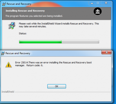

ThinkVantage Rescue and Recovery
(Lusta vagyok visszakeresni, hogy milyen gépet is említettél, arra emléxek, hogy kb. ez a generáció, de a program szempontjából lényegtelen, ugyanez a verzió létezik tudtommal az újabb vasakra is) -
noorbertt
Egy friss win 7 telepítés után pontosan miket érdemes feltenni? A lenovo oldaláról lekaptam a System Update-t és vele mindent telepítettem, de szerintem sok olyat is felrakott ami fölösleges, vagy tévedek?
illetve hogyan tudok saját Recovery-t készíteni a komplett rendszerről,programokról és beállításokról egy rejtett partíción amit ugyan úgy eltudok indítani mint ha gyári lenne?
Ha ez lehetséges , akkor mekkora legyen a rejtett partíció és hogyan rejtem el? -
