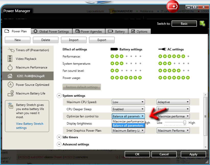

#23217
Visszaolvasva látom, hogy másnak is volt ugyanilyen problémája X200-zal. Ezek szerint valószínű, hogy hardveres hibáról van szó. Itt az én gépem TPFC adatai. A ventilátor fordulatszáma egyszerűen nem megy 3300 RPM alá, és terhelés nélkül is 47 fok az "aps", 45 fok a "bus" érték, míg ugyanezek a ma egész nap működő T400-amnál: aps: 42 fok, bus: 35 fok, venti: 1981 RPM... Szomorú vagyok...
Ha valakinek van ötlete, várom és köszönöm. -

#3898
A hibernált állapotban fogyó akkuval kapcsolatban a legfrissebb tapasztalataim: nem hiba lesz ez a Win7-ben, hanem valamilyen rejtett power management beállítás, mert valamelyik energiasémánál merül az akksi, valamelyiknél nem. Legutóbb kb 3 napig volt hibernálva a gép, és nem merült semmit. Az is csak egyszer történt meg, hogy magától felébredt a gép hibernált állapotból.
Már majdnem tökéletes a Win 7, az akku viszont mintha rövidebb ideig bírná, mint Vistán...

#3727
Lehet, hogy meg is van a megoldás. Ezt találtam itt:
"What I did:
- turned off wake on LAN for the 1 GB Ethernet controler from within Vista's device manager (it was on by factory default I duno why)
- turned off wake on LAN at the bios level (which was also ON by default)This morning, I had 99% of battery while hibernating all night... sounds about right."
Ma este is hibernálom, holnap kiderül, segített-e.
