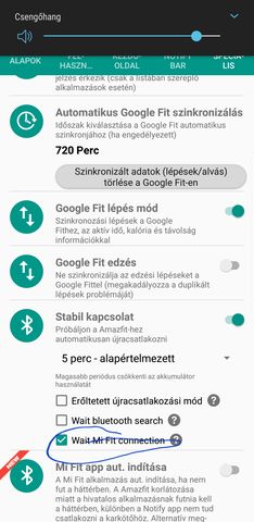

Tiger.
Ez az, tegnap csináltam meg pont. Mifit, notify megy. A szetcsatlakozast a notify jelzi. Régebben a mifit jelezte, de egy ideje az ilyen téren nem 100%-os. Amikor szét csatlakozik,majd ismét össze, és feloldom a telefont akkor látom amint a mifit szinkronizál, mintha elinditotta volna magától.
