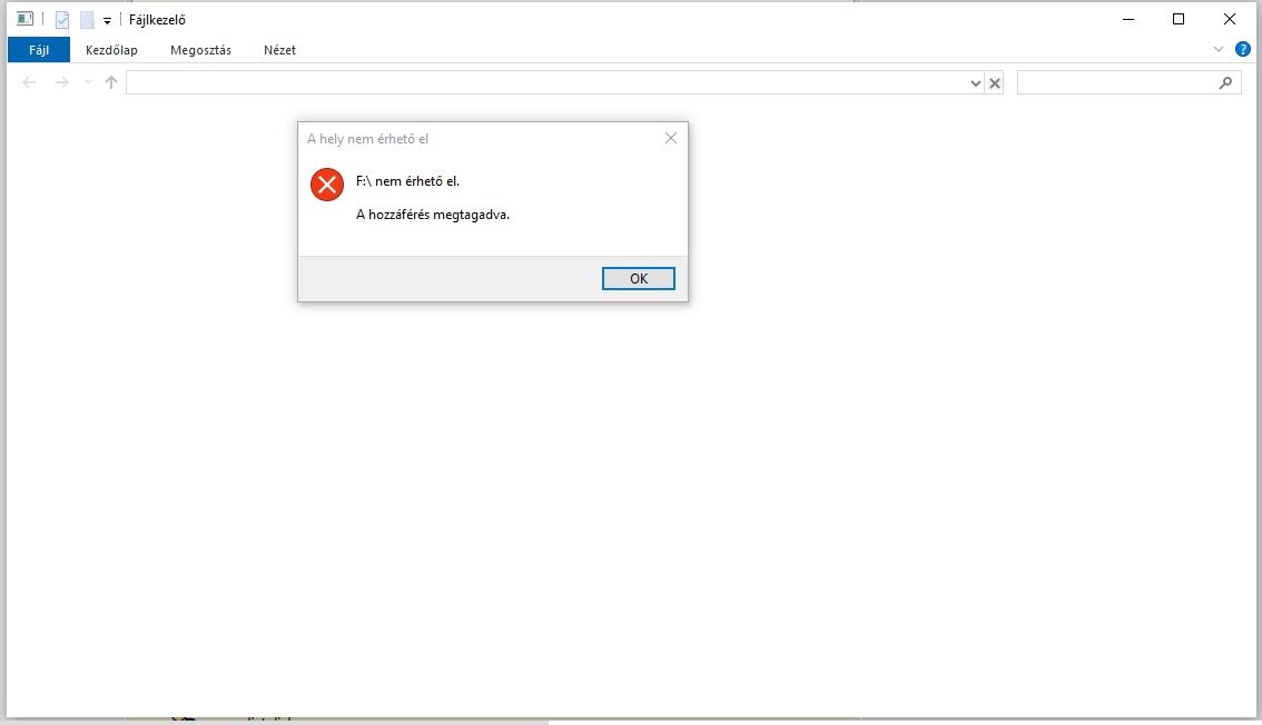

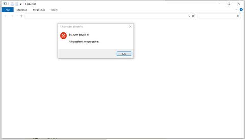

Tegnap újra telepítettem a Windows 10-t, de gondoltam, hogy amit nem látok a bios-ban, arra nem sok hatással lesz. Így is lett. Kipróbáltam megint mind a négy sata port-ot. Semmi előre lépés. Még a hétvégén részletesebben próbáltam a variációkat, mert a másik 2TB-os (szintén Samsung 2.5") hdd-vel is körbe mentem a sata portokon, közvetlenül bekötve a lapra (nem hot swap rack-en keresztül), több adat és táp vezetékkel. Ugyanez volt az eredmény sajnos.
3rd party vezérlő alatt mit értesz?
Egyelőre csak az AMD chipset driverét töltöttem fel a gépre, amit az AMD oldaláról szedtem le. A windows eszköz kezelőben minden ok, nincs hiányosság a drivereket illetően.Köszönöm, hogy foglalkozol a problémámmal!
TomiLi
*Ropi* #52085 üzenetére
Egyáltalán nem tudom a nagyobb lemezeket "kapcsolatba" hozni a lappal/rendszerrel SATA interfészen keresztül. Csak külső USB-s ház használatával.
A legkisebb 500-as viszont gond nélkül működik akármelyik módon, természetesen látszik a bios-ban is. Nagyon fura egy hiba.
Gondolom itt valami bios gebasz lesz. (kipróbáltam már úgy is, hogy visszaállítom alapra a bios-t, de úgy is fenn áll a hiba) -

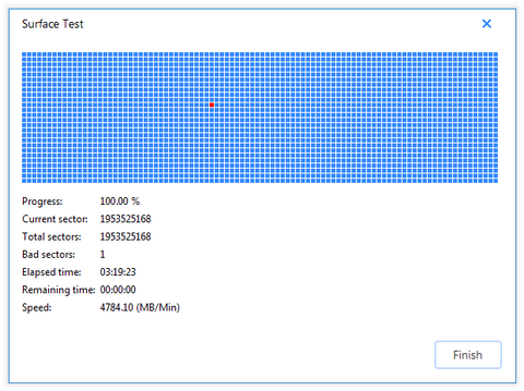

Azt a pár száz MB friss adatot sikerült leolvasni róla, ami az utolsó backup óta rákerült. Ezután partíció törlés, ellenőrzés, formázás, stb.
Éjjel egy felület teszt alatt nem dobta el egyszer sem, ez lett az eredmény:
Most a backupról indítottam rá 600GB írást, egyelőre gond nélkül megy 70-80MB/sec-el.
Nem értek a HDD-k lelki világához, de nem lehet hogy valami pl. a partíció táblában kavarodott meg? Mindenesetre ezek után fenntartásokkal kezelem a vinyót. -
