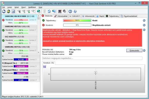

TomiLi
spista222 #23328 üzenetére
A felület ellenőrzést is a hd sentinel-lel lehet csinálni, ugye?
Na akkor lehet, hogy nem adom el, mert egy leendő vevő szemét csak szúrná, hogy nem 100%-os a kondicó
Akkor a hd sentinelt fent hagyom a gépen, és figyelem a továbbiakat (a programnak gondolom állandóan kell futnia a hátérben, hogy valós képet adjon a hdd-ről)
Ismét: Köszi!

Más: Lenne még itt egy másik probléma is: Ez a hdd-m most tényleg el kezdett elromlani?
Pont el akartam adni, és gondoltam, hogy előtte megnézem hd-sentinel-lel. Erre tessék... Alig volt használva, vigyáztam rá, az ideje java részét egy fiókban töltötte. -

theiron320 #15453 üzenetére
A napokban futattam egy hd sentinel tesztet egy régebbi Samsung HDD-n. (HD753LJ)
A teljesítményhez 100%-ot írt, de a kondicióhoz, csak 73%-ot.
Ez mit jelent?
Kezdjek aggódni, mert kezd tönkre menni a tároló?Segítségetek előre is köszönöm!
