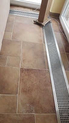

Lehet nagy hülyeség, amit kérdezek, de azért felvállalom.
Próbálom elvezetni a kábeleket a nappaliban és a legkézenfekvőbb megoldás az a padlóba építette radiátor helye lenne, ami így néz ki: [kép]
A kérdésem az lenne, hogy a kábeleknek hosszú távon nem okoz-e gondot a magasabb hő? Maguk a kábelek: [link]
