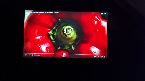

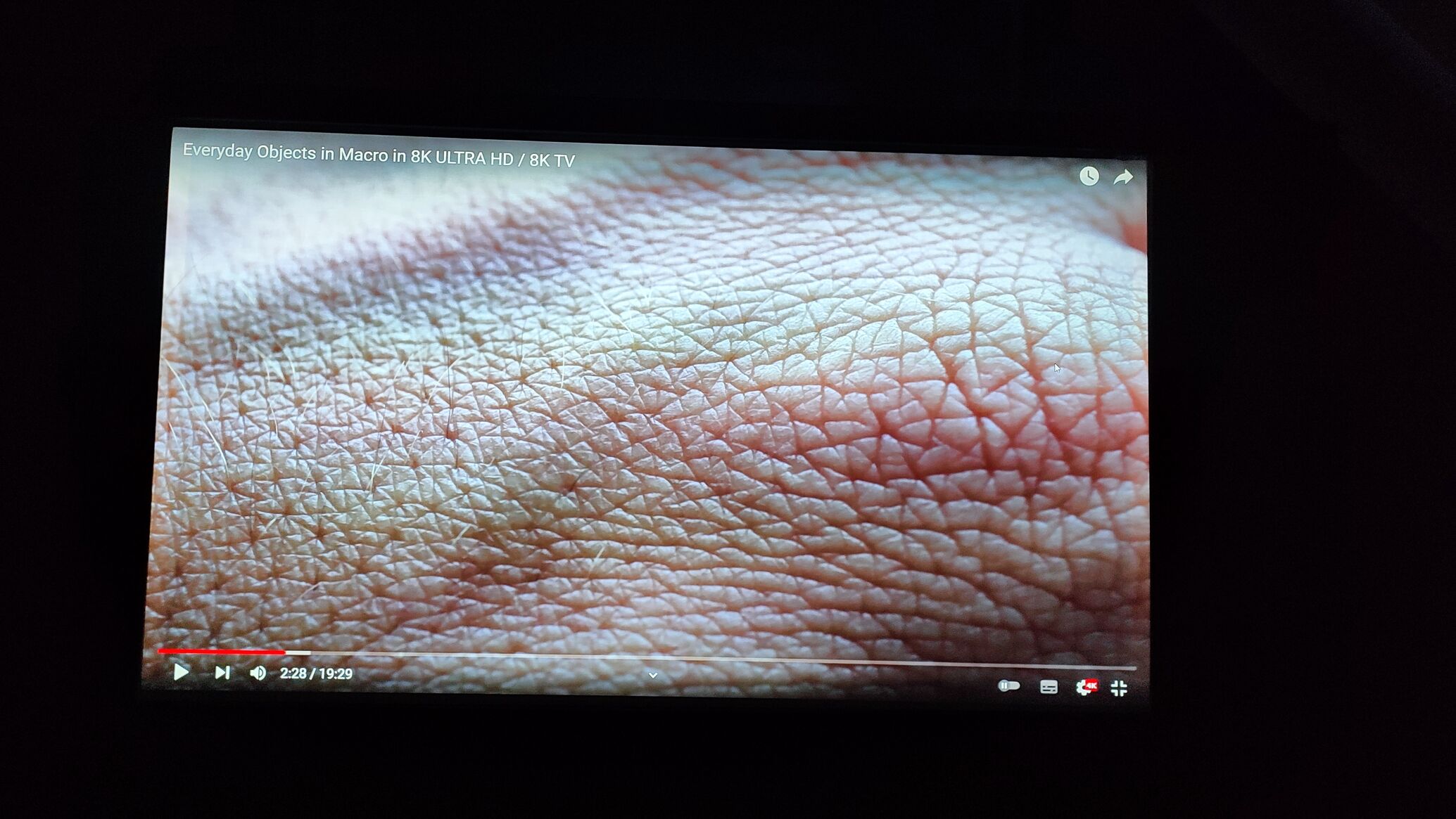

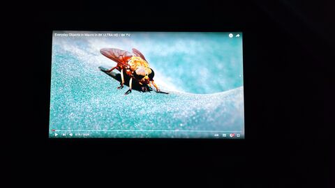

Igen nekem mellette meg alatta vannak a hangfalak.
Ez az anyag: link
Fából épített keretre van kifeszítve. A setuprol a youtubeon lehet találni videókat, hogy mi a legjobb módszer a kiegészítésre.Az baj, hogy nálam a tv is a falon van így fix vászon nem nagyon kivitelezhető. Max olyan ha mindig leszedem ha nem használjuk, csak akkor meg hol tárolom?
gondoltam valami összecsukható keretben is. Az kisebb helyet foglalna, de ugye azt is tesztelni kellene, hogy mennyire látszódik meg a hajtás nyoma.
Úgyhogy ezt elengedtem. De azért a fehér vásznat kiakarom majd próbálni, hogy milyen. Mert ha vállalható akkor lehet az ALRt lecserélem egy nagyobbra (120"), ami még elfér és az hangáteresztős motoros. Igaz akkor meg lehet projektort is cserélnem kell mert nem tudom az F22 ereje elég lesz e oda.de ez sem sos majd lehet egyszer.
