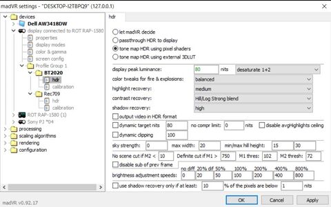

Próbáld ki, de lehet TV esetén ami tudja a HDR-t nem szükséges HDR-SDR konverzió. Alapvető gond a projektoroknál van, hogy nem tud akkora fényerőt ami a HDR-hez kell. Viszont tényleg a David Attenborough természetfilmek HDR-ben szebbek projektoron (ha tudja) mint a SDR-ben. Viszont pl egy Mars mentőakció ami 4000nit-re van kalibrálva az nagyon sötét egy HDR projektoron. Lehet TV-jó, de projin szükséges a HDR-SDR konverzió.
MPC+Madvr nagyon szeretem, mint minőségben mint szabadságfokban.
Gondolkodtam egy ideig a médialejátszón viszont ott a HDR-SDR konverziónál kb semmit nem lehet állítani, van bika PC-m és a MPC+madvr-ben rengeteg lehetőség van. Nem kell félni tőle, meg lehet tanulni, illetve 5-6 fontos paramétert kell beállítani aztán kb hozzá sem kell nyúlni.
Aki most ismerkedik a PC-vel és kényelmes nem akar energiát bele fektetni azoknak tökéletes a médialejátszó.
Viszont a madvr-hez képest fasorban sincs egy médialejátszó HDR-SDR konverziója. Szépen jól be lehet állítani.
