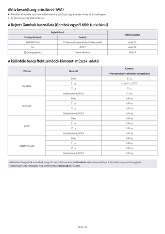

Halvány fogalmam sincs, már nem bírom követni hogy lenne jó, már bánom hogy kiadtam majdnem egy milliót erre a sok szarra minthogy maradtam volna a dvd 5,1 világában és kész.
Ami most van:
Samsung tv QE65Q80, samsung soundbar q990b, nvidia shield pro rajta kodi..Akárhogy kötöm össze hol az egyik hangzás van a másik nincs, ha így kötöm nincs netflix atmos hangzás de van q symphony, ha úgy kötöm van netlfix atmos hangzás de akkor meg a kodiban nincs csak multi chanel és nincs q symphony... Kodiban hol eltünik hol ott van a hangbeállítások között a hangtovábbítás alatt a dts és a többi hangzás, shielden is 66 féle hangbeállítás azt se tudni hogy legyen jó hogy a kodinak os jó legyen. Tvben be van kapcsolva az áteresztés funkció, azt írja feldolgozás nélkül továbbít, mégse szólal meg egyik dts hangzás sem, áhh az agyamra megy..
