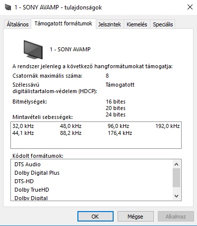

értem és köszönöm a válaszod
jó ezt tudni, és igazad is volt hogy nem média lejátszó, hanem erősítő. magamban tisztába tettem a fogalmakat.
a többiek nem biztos hogy válaszolnak, mert tudják hogy alapvetően nagy marhaságokat szoktam kérdezni, és hogy reménytelen eset vagyok![;]](//cdn.rios.hu/dl/s/v1.gif)

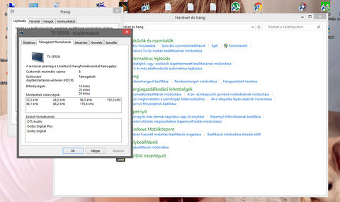

nem, az teljesen rendben van, az az erősítőm, az az Onkyo...
az lesz amit gondolok, hogy régi rajta, már mint a laptopon, a vga hdmi és nem tudja a nagy felbontású hangokat. Ha a tiedből indulok ki, akkor ez a kézen fekvő megoldás, hogy nem tudja, ennyi, sajnos
de neked is nagyon köszönöm a fáradozásod és válaszaid
szerk: jkh, igen és az erősítő nem adja át a hangot a tévének, csak a képet
