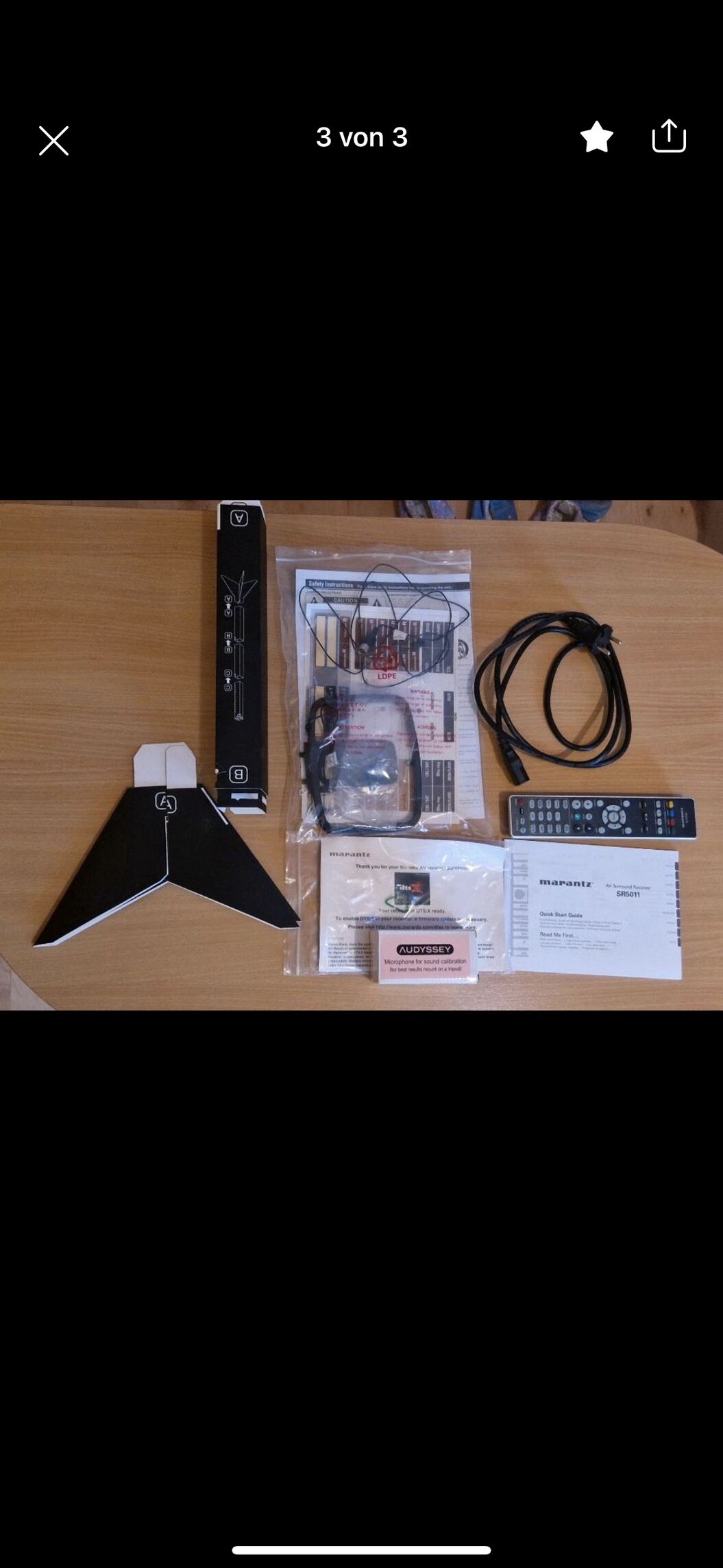

MC-10. Akartam egy új mérést csinálni, de végül a régit használtam, majd felrakom amit Dony ajánlott verziót és kipróbálom vele.
Szóval a régi mérésből indulok ki, de elméletileg az is jó mert nem változott semmi. A dirac görbén variálok. Azt vettem észre, hogy most bántónak érzem magas hangokat nagy hangerőn. Kapott egy új görbét . NAD Target curve a neve amin alakítottam még kicsit, nem tudom honnan szedtem. Lényeg, hogy mínuszba megy a görbe 20KHz felé haladva.
Sokat segít a dirac, kikapcsolva hát nem sokáig tudom hallgatni. -

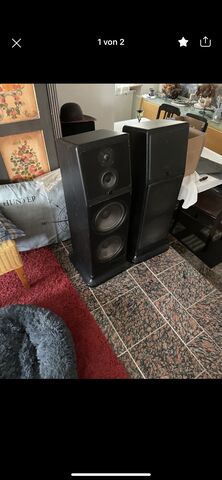

Most ezt szemeltem ki
Canton ergo p 80-as evek.
Lenne mit javittgatni rajta,csatlakozok,egyikben a magas elszalt meg egy kis csiszolas,lakkozas vagy festes.Szepen rendbe lehetne rakni
Arat nem irt a muki var ajanlatot,kicsit varok hatha dob fol valami arat, ha nem meg 200€-ba megkerem hatha azt majd mond ra valamit
