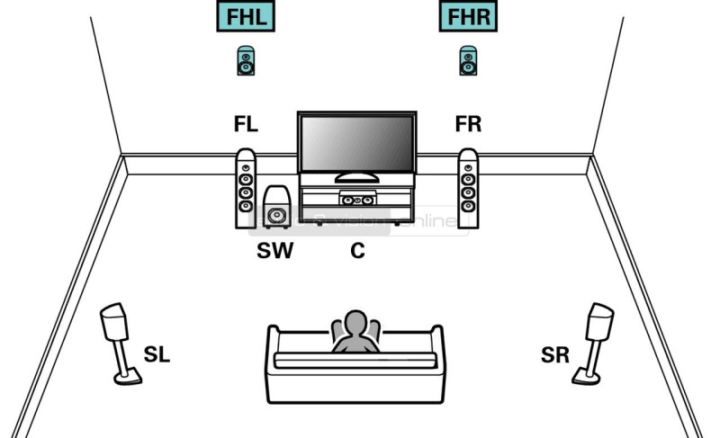

krx21
BBéci #184112 üzenetére
Nem persze. A front height, a hangdoboz elhelyezésére utal.
Az Atmos pedig egy hangdekódolási szabvány, ami magaslati csatornát is tartalmazhat. Mivel objektum alapú a rendszer, akár helyesen is kezelheti, hisz a lehetőségek között ott van…
Tehát ide nem feltétlenül ugyanazt a csatornát, (hangot) keveri a rendszer, mint a fejünk feletti elhelyezés esetén…
De ha valaki mélyebben benne van az Atmos lelkivilágába, az leírhatja mennyire van így, vagy nem…
Természetesen a fejünk feletti hangszóróval jóval másabb (jobb) az élmény… -
skippper
BBéci #184110 üzenetére
A hanganyagokban nincs front height csatorna, csakis trükközéssel, mókolással kerülhet oda jel.
Ezt kifejtenéd, vagy van róla valami olvasnivalód? Én eddig meg voltam győződve, hogy egy tisztességes Blu-Ray lemezről lejátszott film TrueHD Dolby Atmosa minden csatornát kihasznál korrektül.
