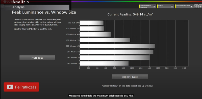

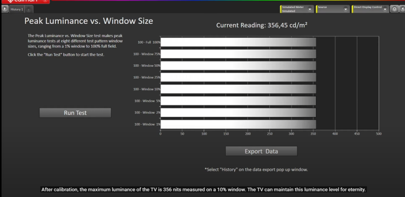

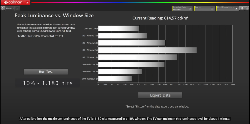

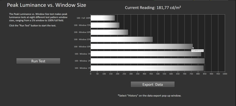

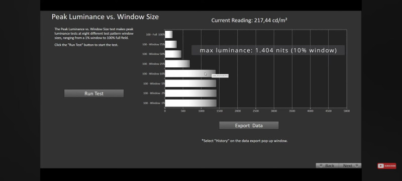

Vhiktor
Vhiktor #186423 üzenetére

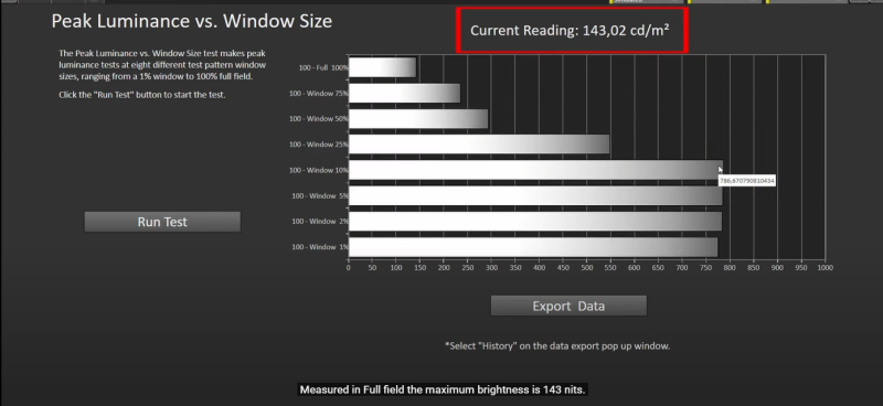

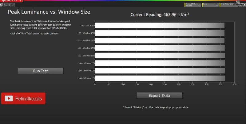

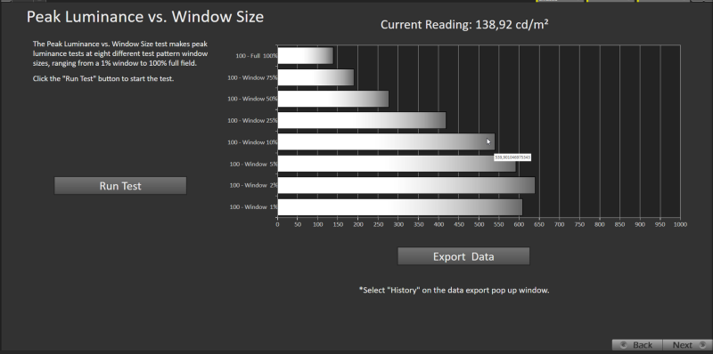

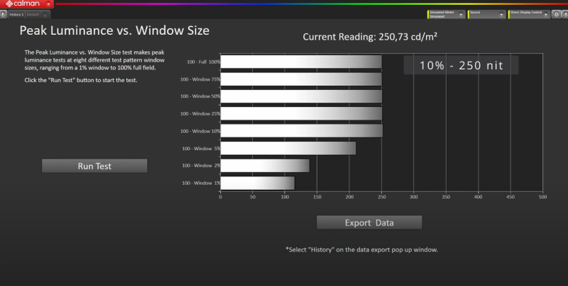

Még egy pár a tesztjeimből.
Kezdjük az OLED-ekel:
Philips oled 818
Sony A80L
LG C1
Samsung S95B és S90C QD OLED: kalibráltan 1.000 nit
Samsung S95C QD OLED: 1.250 nit körül
Sony A95L: 1.350 nitAztán jöjjön miniled, látható, hogy itt már teljes képernyő lefedettség esetén is 600 nit felett van a fényerő:
TC C835
Samsung QN95B
Aztán abszolút belépő kategória (sima led tv):
Samsung BU8002
Egy kicsit amgasabb kategória:TCL C735
Philips PUS8818
A mostani miniledek 2.000 nit felett is tudnak és az még csak közép kategória pl TCL C845 2200 nit kalibráltan.
