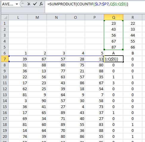

#34810
Sajnos a Match és *Lookup függvények nem jók, mert bugos az array funkció kezelésük. Igazából a match bugos, mert ugyanazt a funkciót használja az összes lookup a háttérben. Szóval a match nem a megfelelő formátumú array-t adja vissza és így a többi sztenderd array-t kezelő függvény nem tudja feldolgozni, hanem csak ez első találatot veszi fel.
Sajnos csak kerülőúton lehet megcsinálni ugyanezt - sokat szívtam vele korábban.
Amúgy:
=SUMPRODUCT(COUNTIF($L2:$P2,$R$1:$V$1)) -

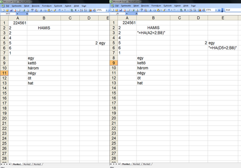

Jó kis feladat.
Én tegnap igen átböngésztem miatta az Excel helpjét. A Szám összefűzése szöveggel ugye az & operandussal lehetséges, de még így is szöveg formát eredményez a cellában, és nem tud vele számolni, ha képlettel hivatkozok rá.
Én nekem amúgy a =SZÖVEG() függvény ugrott be, de valamiért a db-ból a "b" betűt 43-nak ismerte fel (ez gondolom valami excel sajátosság).
Ezt csináltam:
Végignéztem minden függvényt de semmi... Eddig marad a területi beállítás módosítása megoldásként.
