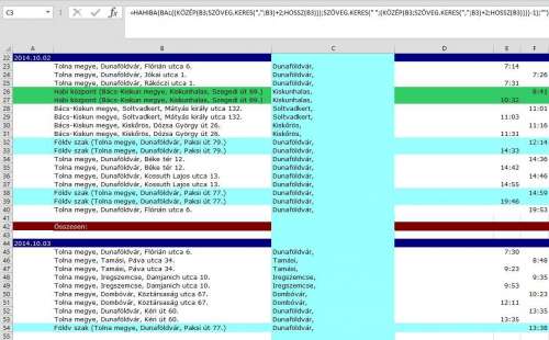

Egy kis segítségre lenne szükségem, mert nem boldogulok az előbukkant problémával.
- A oszlopban van változó soronként egy dátum
- B oszlopban minden sor egy címEzeket kellene összehoznom C oszlopban, olyan formátumban, hogy: Város,Dátum
A címből sikerült kihámozni a várost függvénnyel és az összefűzés is megoldott, viszont azt nem tudom, hogy lehetne megoldani, hogy minden cím mellé az A oszlopban hozzá legutoljára található dátumot hozza.
INDEX-szel és VKERES-sel próbáltam,de sehogy sem akart működni.
Csatoltam egy képet az elrendezésről:
Előre is köszönöm!
