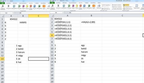

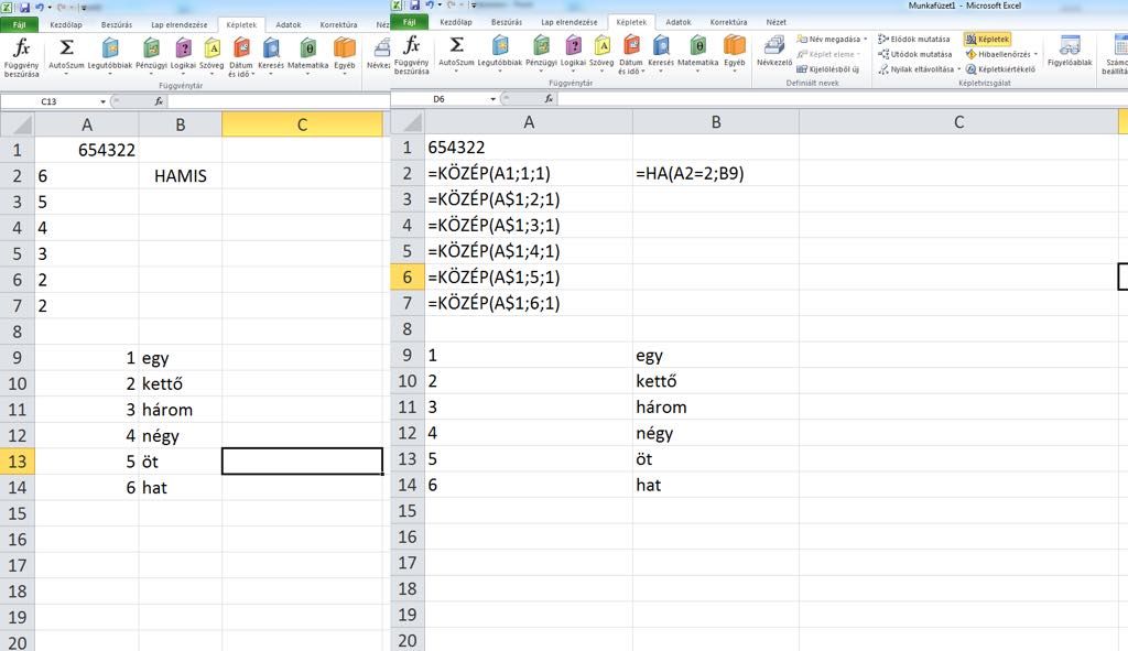

A következő függvény valamiért nem működik és nem értem, hogy miért. Tudnátok segíteni mi a baj?
Office 2007 úgy tudom a verzió.Az elképzelés az, hogy 6 szám van A1-be és azt listázza ki egymás alá (A2-A7), utánna az lenne majd, hogy ezekből a számokból HA függvénnyel valahogy kiötölni, hogy megfeleljen a B9-B14-ig.
De valamiért nem működik már az első HA függvény se. :\Köszönöm.
