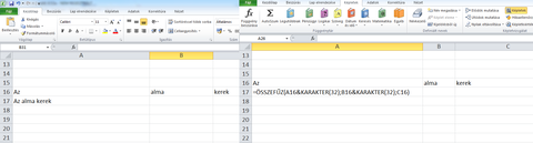

Az A1:N1 tartományból összefűztem a C3 cellába egy mondatot, aminek az 5. szavát (E1) akarom dőlttel írni.
Ahhoz, hogy ezt megtehessem, a C3 képletét értékké kell alakítanom.
Range("C3").Copy
Range("C3").PasteSpecial xlPasteValuesEzután kiszámolom, hol kezdődik az 5. szó a szövegben.
kezd = Len(Range("A1")) + Len(Range("B1")) + Len(Range("C1")) + Len(Range("D1")) + 4A +4 a szavak közé írt szóközök száma.
Meg kell adnom, hogy hány karakter hosszan módosuljon a formátum.hossz = Len(Range("E1"))és már jöhet is a formázás.
Range("C3").Characters(Start:=kezd, Length:=hossz).Font.FontStyle = "Dőlt" -
