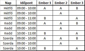

Elnézést, valószínűleg én fogalmaztam rosszul.
Úgy kellene értelmezni, hogy a Ember 1-2-3-stb egy csoportot jelent és akiknél A, vagy B megjelölés van, ők a csoport tagjai.
És az időpont beosztásokat (Nap + Időpont) úgy kellene megadni, hogy ne legyen ütközés abból a szempontból, hogy egy embernek egy időpontban több helyen kellene lennie.
Erre gondoltam valami olyan képletezést, hogy ha olyan időpontot írok be, ami ütközést jelent, akkor azt valahogy jelezze, hogy az az időpont nem lesz jó.
Tehát a mellékelt példában a második sor már nem lesz jó, mert Ember 2-nek egyszerre két helyen kellene lennie Hétfő 09:00 - 10:00 között.
Remélem így érthetőbb a problémám.
Köszönöm

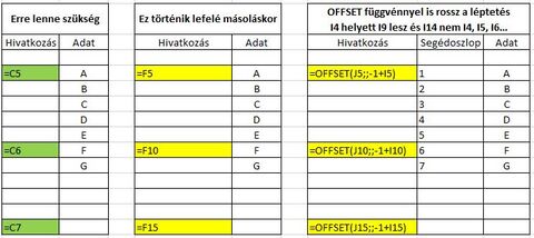

Bocsi, nem értem. Offsettel is próbáltam léptetni segédcellával ahogy írod de akkor pedig a segédcella léptetése rossz, csak áttettem a problémát. Így csináltam.
(az lenne a lényeg, hogy a hivatkozást másolva bárhová (a lehet fix, hogy minden ötödik cellába másolom le, tehát B5-B10-B15.. de az adatban csak egyet lép) mindig csak egyet lépne lejjebb az "adat" résznél.) -

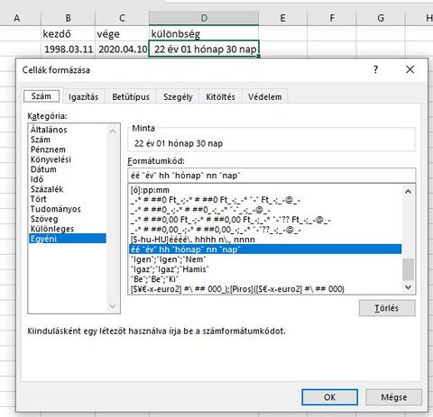

Kivitelezhető, csak máshogy.
A feladvány egy lista nevekkel, és munkaviszony kezdő és befejező dátumával. Mellé kell, hogy hány év, hány hónap (hány nap).
A két dátum dátumformátumban maradt, és mellé simán kivontam a befejezőből a kezdőt. Ebből lett egy szám, ami megadja a napok számát (illetve sorszámot 1900.01.01 után), egyénire formáztam a cellát ezzel a kóddal:éé "év" hh "hónap" nn "nap"és ki is jött, ami kell. -
