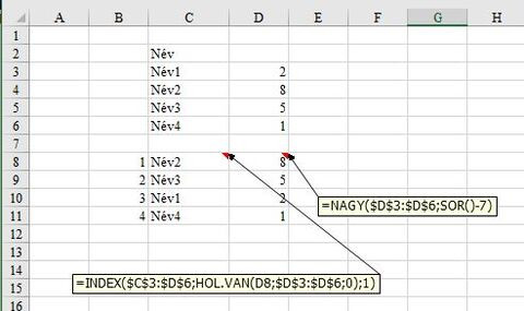

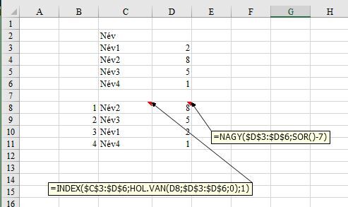

A B8 cella értéke 1, a B9-é (amit másolj majd B11-ig)
=HA(D9=D8;B8;B8+1). -
