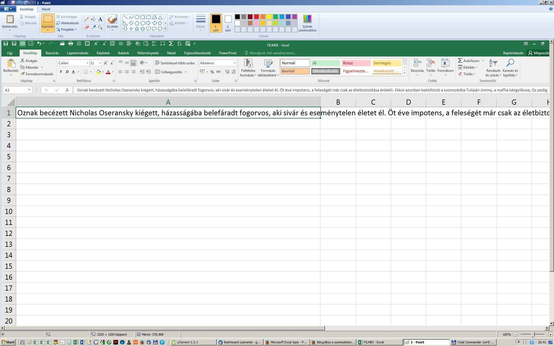

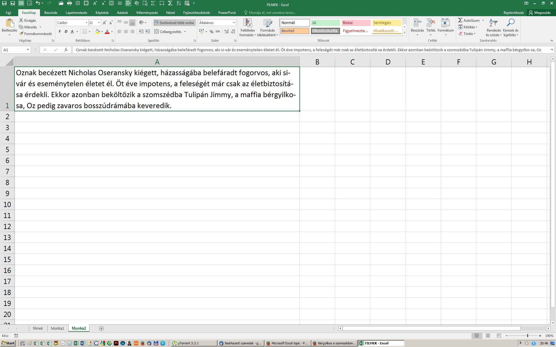

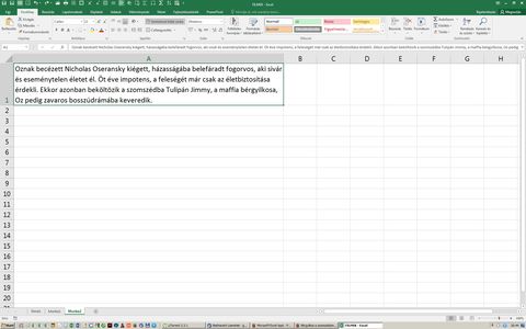

A sorkizárást már megtaláltam, csak a hosszabb szavaknál, elválasztás nélkül rondán megritkítja a betűket.

Excel 2014 ben van lehetőség automatikus elválasztásra? Nem az Alt+Enter sortörésre gondolok.

Excel 2016 ban hogyan lehet a cellán belül a sorközt állítani?

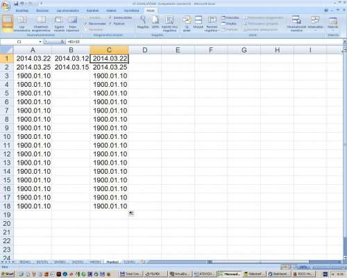

Hogy kéne ezt megoldani?
A1 cellában: =A3
A2 cellában: beírok egy dátumot.
A3 cellában: =A2+10
Mind a három cella dátumként van formázva.
Ha lehúzom a képletmásolóval akkor amelyik cella a B oszlopban üres, oda A; és C; oszlopba beírja,
hogy 1900-01-10.
Miként kellene formázni, hogy ahol a B cella üres, ott a mellette levő cellák is üresek maradjanak?Valamint ezt a könyvet keresem ha valakinek megvolna és eldná megvenném.

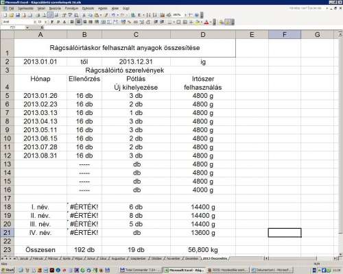

Ha én ebbe a Csótánycspdák.xls táblázatba szépen berakok 13 munkalapot pl: január; február... plusz egy olyat a végére, ami ősszegzi az egész évben felhasznált anyagot, ezt meg tudom csinálni.
Olyan létezik-e, hogy például egy Összegzés.xls tábla év végén a Csótánycspdák.xls és a hasonlóképpen felépített Rágcsálóirtó szerelvények.xls táblázatban is összeadja az egész évben felhasznált anyagokat? -

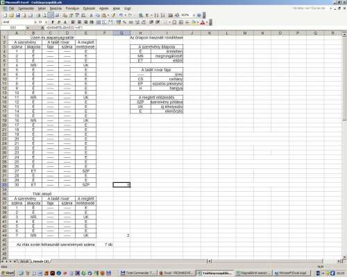

kőbaltazár
Örömmel jelenthetem, hogy a cellavédelmet sikerült megoldanom.
Most a következő füzetlappal akadtam el.

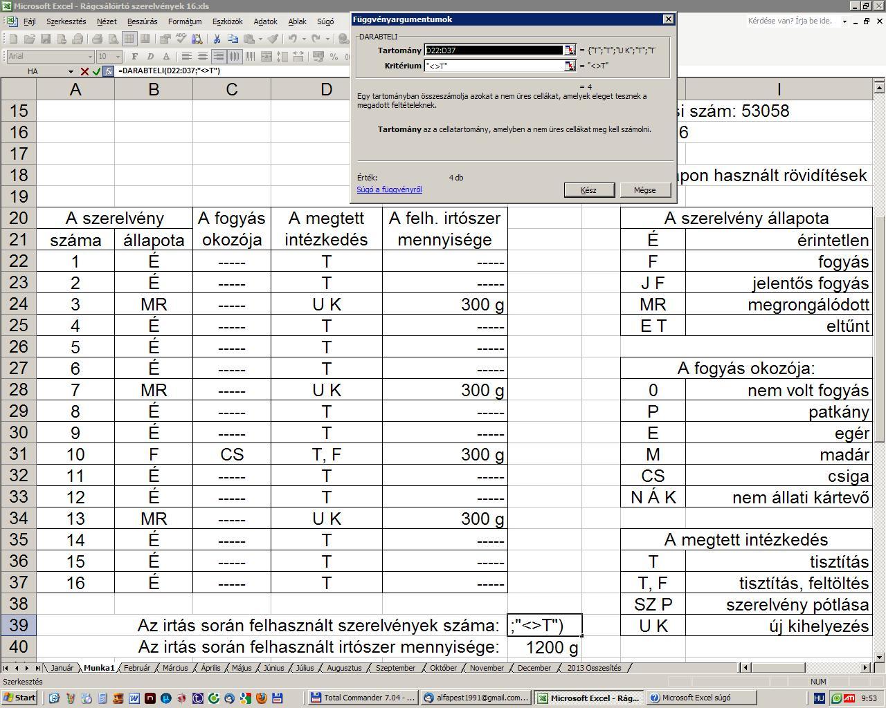

Két tartományban kellene összeszámolni a nem E betűs cellákat (E4 : E33 és E38 : E44)
Megcsináltam darabteli függvénnyel külön a két cellatartományt G33 és a G44 cellába, majd összeadtam őket.
Működni működik de nincsen rá valami elegánsabb megoldás?

kőbaltazár
detroitrw #18780 üzenetére
Kedves detroitrw!
Köszi a gyors reagálást, sajnos csak most értem gépközelbe.
Az igazság az, hogy amit leírtál, tökéletesen működik, de én sajna nem írtam le egyértelműen, hogy mit szeretnék.
B22 : B37 mind lenyíló ablak, és I21 : I25 -ből veszi az adatokat. Ezt végig kell játszanom, a szerelvények ellenőrzése során.
A C22 : C37 tartományba, ha az érintetlen, és az eltűnt cella után berakná magától az 5 darab minusz jelet jó lenne (bár, hogy én hogy raktam be már nem tudom, mert mindíg valami képletet hiányolt). Természetesen a fogyás, a jelentős fogyás és a megrongálódott cella utánit nem lehet az excelre bízni, mert ez mindíg az adott helyzettől függ, és ez megint rám marad a helyszinen.
A D22 : D37 cellába a megtett intézkedésnek kellene kerülnie, az I36 : I38 tartományból a következők szerint.
Érintetlen, fogyás és jelentős fogyás esetén T, F.
Megrongálódott esetén Ú K új kihelyezése
Eltűnt esetén pedig SZ P szerelvény pótlása.
Ez az űrlap egy cégnél a rágcsálóirtás nyomonkövetését hivatott ellenőrizni, amivel az év végén majd trendanalízist tudunk készíteni. Szerintem a kutya sem fogja megnézni, de a higiénikus hölgynek kiadták, hogy meg kell csinálni, és neki is kb annyi fogalma van erről mint nekem. Mikor rágcsálóirtó lettem komolyan fogalmam sem volt arról, hog a patkányokat majd vonalkóddal kell ellátni, de már ettől sem állunk messze.Előre is köszönöm a segítséget Neked, és a Többieknek is nagyon sokat tanultam eddig is belőle.
