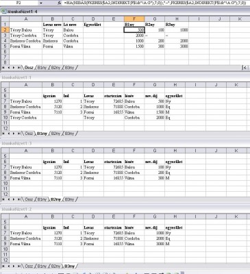

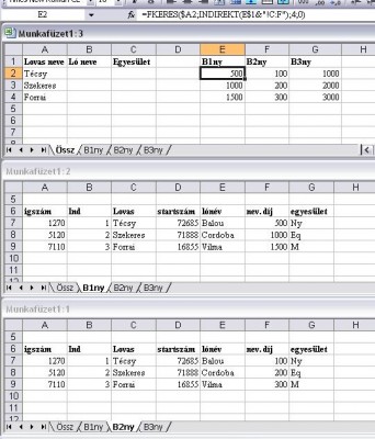

Az összesítő lap F oszlopában az INDIREKT(F$1&"!A:G") függvény adja meg az FKERES függvény keresési tartományát, a B1ny lap A:G oszlopát.
Az F1 cellában van a lap neve, ahol keressen.A következő oszlop indirekt függvénye a G1 cellában szereplő lap (B2ny) A:G tartományában keres.
Agony
Egy változóval már sikerült megoldani a problémát részben. Most a versenyző nyilvántartási száma alapján keres egyes munkalapokon és ha ott talál, beírja a nevezési díjat.
Viszont a versenyzőknek és a járműveknek is szinkronban kell lenniük.
Most FKERES-t használok, lehet abban 2 feltételt megszabni?
