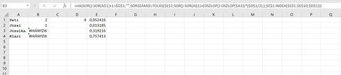

Delila_1
A pontszámokat tartalmazó oszlophoz rendelsz egy újat, pl. az M oszlopba.
M2 -> =B2+sor()*0,0001
Itt a B oszlop tartalmazza a pontszámokat. A sor()*0,0001 az eredeti pontszámhoz ad egy nagyon kicsi értéket (lehet még kisebb is), aminek az értéke soronként változik a sor() függvény miatt. Így a különböző sorokban lévő azonos értékeket az M oszlopban eltérővé alakítod, a sorrendet eszerint állapíthatod meg.

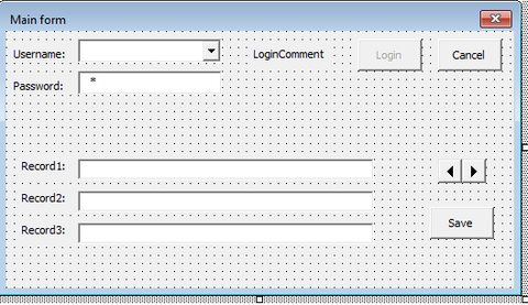

Én inkább egy másik megoldást javaslok, ami kicsit bolondbiztosabb és bonyolultabb is.
Userform-ot, amin keresztül a beléptetjük a felhasználót és megjelenítjük az adott sor adatait, amit ott tud módosítani és visszamenteni az eredeti lapra.
Az előnye ennek, hogy mindegyik lapot el tudod rejteni (akár VeryHidden-ként), így középszintű Excel felhasználóktól is megtudod védeni az adatokat.

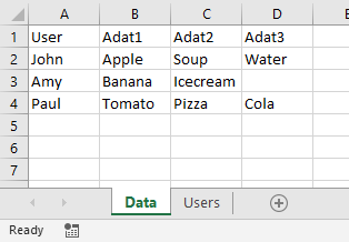

Egy csontvázat mutatok be, ami alapján el tudsz indulni.
1. A fájlodban van két munkalap, az egyiken vannak az adatok, a másikon pedig a felhasználói azonosítók és jelszavak. Ezen lapokat nyugodtan elrejtheted.

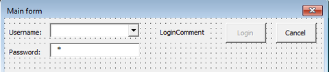

2. VBA-ban szúrj be egy formot és kezd el rá dobálni az alábbi vezérlőket:
- egy combobox a felhasználói neveknek (ezzel egy legördülő listát lehet csinálni)
- egy textbox kell a jelszóhoz,
- 2 gomb a belépéshez és kilépéshez a programból.Lehet még felrakni labeleket, hogy tudjuk mi mire való, illetve én tettem fel egy pluszat is ahova ki lehet írni a sikeres belépés vagy a hibás felhasználó üzeneteket.
3. Legyen pár globális változónk, hogy tudjuk rájuk minden helyen gyorsan hivatkozni.
Option Explicit
Dim wsUsers As Worksheet, wsData As Worksheet, lastrowUsers As Long, lastrowData As Long
Dim activeRow As Long 'control which row should be displayedA wsUsers és WsData egy változó lesz azon munkalapokhoz ahol vannak az adatok és a felhasználók, illetve megjegyezzük hogy ezen lapokon hol vannak az utolsó sorok.
Az activeRow pedig mindig mutatni fog arra a sorra, ami a belépett felhasználóhoz van rendelve.4. A Userform indulásával feltöltjük a username comboboxot, aminek én a cbUserName azonosítót adtam.
Beállítjuk a többi változót.Private Sub UserForm_Initialize()
Dim i As Long
Const UserSheet = "Users" 'worksheet name with user ids, passwords etc
Const DataSheet = "Data" 'worksheet name with actual data
Set wsData = Worksheets(DataSheet) 'assign data sheet to a variable
Set wsUsers = Worksheets(UserSheet) 'assign user id sheet to a variable
lastrowData = wsData.Range("A" & Rows.Count).End(xlUp).Row 'find the last row on data sheet
lastrowUsers = wsUsers.Range("A" & Rows.Count).End(xlUp).Row 'find the last row on user sheet
'load valid users to username controlbox
For i = 2 To lastrowUsers
Me.cbUserName.AddItem wsUsers.Range("A" & i)
Next i
End Sub5. Ha van felhasználói név és jelszó megadva, akkor lehet csak belépni. Ehhez én figyelem ennek a két doboznak (cbUserName -ről már írtam, a jelszó pedig a txPassword textbox-ban van) a change eseményét nézem, de lehetne az AfterUpdate-t is. A lényeg, hogy a form indulásakor a Login nevű gomb inaktív (ez az alapértelemezett értéke) és csak akkor lesz kattintható ha van név és jelszó megadva.
Private Sub cbUserName_Change()
'if both username and password is filled then enable login button
If cbUserName <> "" And txPassword <> "*" Then
btLogin.Enabled = True
lbComment.Visible = False
End If
End Sub
Private Sub txPassword_Change()
End If
End Sub6. Ha kattintanak a Login gombra, akkor megnézzük hogy a megadott felhasználó és jelszópáros egyezik-e a menttettel. Ha igen, akkor
- van egy hely (LoginComment) ahova kiírjuk hogy sikeres a belépés
- megkeressük hogy a felhasználóhoz melyik sorban van adat rendelve és az activeRow változóba ezt beállítjuk,
- láthatóvá tesszük azokat a vezérlőket, amelyekben megjelenítjük a felhasználóhoz tartozó adatokat .Ehhez a formra felvittem még pár mezőt, így néz ki a teljes form:
Hibás belépésnél lényegében csak kiírjuk a hibát és töröljük a megadott jelszót.
Private Sub btLogin_Click()
Dim cell As Range
Dim i As Long
For Each cell In wsUsers.Range("A2:A" & lastrowUsers)
'find the selected username on user id sheet
If UCase(cell) = UCase(cbUserName) Then
'if password matches then print out a notification and display the data
If cell.Offset(, 1) = txPassword Then
lbComment = "Successful login"
lbComment.Visible = True
txPassword = "*" 'password is visible on the form, so after a valid login hide it
btSave.Visible = True 'make visible the save button
'find the correct line for the selected user on data sheet
If UCase(cbUserName) = "ADMIN" Then
activeRow = 2
spinRecord.Visible = True
spinRecord.Min = activeRow
spinRecord.Max = lastrowData
Else
For i = 2 To lastrowData
If UCase(wsData.Range("A" & i)) = UCase(cbUserName) Then
activeRow = i
End If
Next i
End If
Call DisplayData
Else
'wrong password was given
lbComment = "Invalid username or password"
txPassword = "*"
End If
End If
Next cell
End Sub7. A cancel (kilépés) gombnak egyszerű az eseménye, bezárja a formot.
Private Sub btCancel_Click()
Unload Me
End Sub8. A felhasználóhoz rendelt adatok megjelenítésére csináltam egy külön szubrutint, DisplayData névvel, Ez most nagyon minimalista.
Sub DisplayData()
With wsData
If Len(.Cells(activeRow, 2)) > 0 Then
txRecord1 = .Cells(activeRow, 2)
Else
txRecord1 = ""
End If
If Len(.Cells(activeRow, 3)) > 0 Then
txRecord2 = .Cells(activeRow, 3)
Else
txRecord2 = ""
End If
If Len(.Cells(activeRow, 4)) > 0 Then
txRecord3 = .Cells(activeRow, 4)
Else
txRecord3 = ""
End If
End With
End Sub9. Ha a felhasználó átírja a formon az adatot, akkor a Save gombbal visszaírjuk a munkalapra.
Private Sub btSave_Click()
With wsData
.Cells(activeRow, 2) = txRecord1
.Cells(activeRow, 3) = txRecord2
.Cells(activeRow, 4) = txRecord3
End With
End Sub10. Végül az ADMIN-ra kell egy kicsit rágyúrni, mivel ő látja az összes adatot.
Neki az a megoldás, hogy van egy görgető sáv (én most a spinbutton vezérlőt használom, a spinRecord nevet adtam neki), amin tud lépkedni az egyes mezők között. Ezt a görgető sávot a belépéskor teszem láthatóvá neki és beállítom hogy a 2-es sortól (1-esben a fejléc van), csak az utolsóig mehet. A léptetést a vezérlő change eseménye oldja meg, mert módosítja az activeRow értéket és egyből meghívja a DisplayData-t.Private Sub spinRecord_Change()
activeRow = spinRecord.Value
Call DisplayData

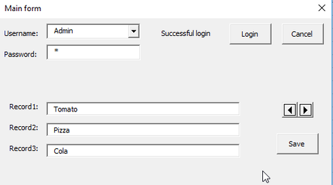

End SubA végeredmény így néz ki Admin-al belépve:
A UserForm-nak nagy előnye, hogy áttekinthető formában tálalni a felhasználó felé azokat az adatokat amiket te választasz ki, illetve ha sok adatot kell bekérni akkor ott is tud segíteni, mert mentés előtt tudsz validálást csinálni.
Ha akarod akkor automatikusan indíthatóvá teheted.
Private Sub Workbook_Open()
MainForm.Show
End Subüdv

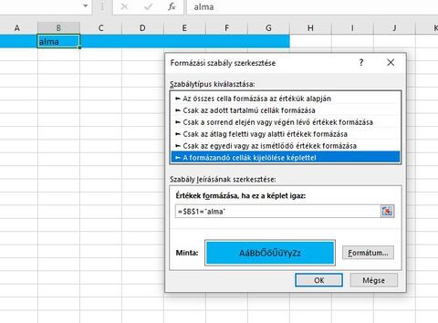

Fferi50

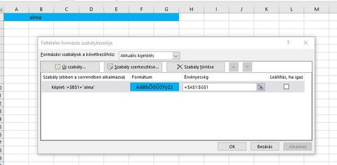

Pontosabban a képlet
=szum($E$4:$E$8)<=480
ehhez kell beállítani a piros hátteret. Amikor a képlet eredménye igaz, akkor érvényesül a hozzá kapcsolódó háttérszín. A feltételes formázás hatóköre is ugyanaz a tartomány.
Mivel nem sztenderd módon van meghatározva, hány sornak kell lennie (2-10 is akár), ezért sajnos minden tartományra külön kell meghatározni a formázást.Üdv.

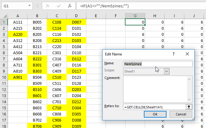

Mutt
Szia,
2 pontosítást hadd tegyek:
1. Makrómentesen is meg lehet oldani, Excel 4.0 GET.CELL függvénnyel. A névkezelőben létre kell hozni az alábbi képletet:
=GET.CELL(38;Sheet1!A1)
A 38-as kód a függvényben a cella kitöltését nézi, ha automatikus akkor 0-t ad vissza.Egy segédoszlopban így kell használni:
=NemSzines
Nem szabad megadni cella hivatkozást a képletben, mert mindig relatív hivatkozást fog használni.Mivel csak az adatot tartalmazó cellák érdekelik a kérdezőt, ezért a segédoszlopban egy
=HA(A1<>"";NemSzines;"")
csak akkor íratjuk ki a cella háttérszínét amikor van adat benne.Ezek után már csak meg kell számolni a 0-kat a segédoszloban.

De ha feltételes formázásba keresem "X"-et szövegkérnt tartalazza, akkor csak adott cellát színezi be, amiben X található. Nekem az lenne jó, ha a teljes sort kiszínezné pl: 6 cellát függetelenül, hogy mi talható benne.
Ez a verzió is tetszik sőt, jobban hangzik, csak valahogy tudom ki bővíteni a feltételes formázást ezzel a plusz feltétellel?
