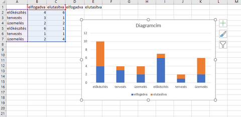

Miért nem csinálsz kimutatás diagramot belőle.
Szerintem fordítva értelmezed a tengelyeket. A vízszintes tengely az x a függőleges az y.
Teszel rá egy gombot, amivel váltani lehet a sorozatok között. A makróban használd a seriescollection(x).formula tulajdonságát.
Üdv. -
Fferi50
Lokids
#43551
Nem egészen értem mit szeretnél. Hiszen a H1:H7 cellákban értékek vannak, miért szeretnéd azt az x tengelyre tenni? Az x tengely a kategóriák adatait tartalmazza. Ha pedig az összegeket szeretnéd csak látni, akkor az első adatsort törölni kell a diagramról:
... Chart.SeriesColletion(1).Delete
Egyébként az x tengely címét csak az adatsor formulájának megadásával tudod megváltoztatni.
Azt hogy hogyan néz ki a formula úgy tudod megnézni, hogy kijelölöd az adatsort és megnézed a szerkesztőlécen mit ír ki.
A Formula 4 részből áll:
1. Az adatsor neve
2. Az x tengely forrása
3. Az adatok forrás
4. Az adatsor indexe (hanyadik legyen)
Természetesen makróból ez másképp (angolul) néz ki:=SERIES(Munka1!$X$64,(Munka1!$T$1,Munka1!$AB$1:$GX$1),Munka1!$AA$64:$GX$64,3)
A diagram az első adatsor x tengely adatait jeleníti meg, kivéve ha van másodlagos tengely is.
A tengelynél magát az adatok forrását nem tudod megadni csak a formázási adatokat.
Üdv. -

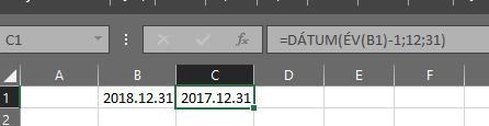

Szia,
Jött már megoldás a DÁTUM függvény használatára, vagyis ha pl. A1-ben van az eredeti dátum, akkor az alábbi képletek mind az előző év dec. 31-ét adják vissza:
=DÁTUM(ÉV(A1)-1;12;31)
=DÁTUM(ÉV(A1);1;1)-1
=DÁTUMÉRTÉK(SZÖVEG(A1;"éééé")-1&".12.31")Két dátum között eltelt hónapok számítására pedig van egy elfeledett függvény (DATEDIF, magyarul DÁTUMTÓLIG). Ez a képlet ma már nem elérhető a függvénytárból, de továbbra is rendületlenül műkődik kézzel beírva.
