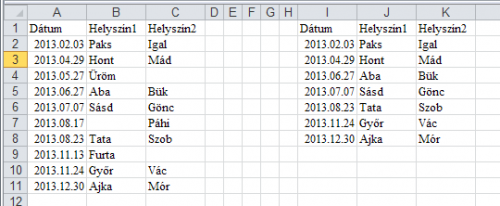

#18278
Más elrendezést javasolok, amivel 1 rekordba kerülnek az összetartozó adatok, és a cellák összevonása is elkerülhető.
A makró:
Sub helyszinek()
Dim sor%, sor1%
sor% = 2: sor1% = 2
Do While Cells(sor%, "A") <> ""
If Application.WorksheetFunction.CountA(Range("B" & sor% & ":C" & sor%)) = 2 Then
Cells(sor1%, "I") = Cells(sor%, "A")
Cells(sor1%, "J") = Cells(sor%, "B")
Cells(sor1%, "K") = Cells(sor%, "C")
sor1% = sor1% + 1
End If
sor% = sor% + 1
Loop
End Sub -

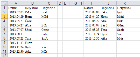

#18278
Tulajdonképpen azt szeretnéd, hogy a bal oldali táblázatból gyűjtse ki a jobb oldaliba azokat az adatokat, ahol mind a két helyszín megvan?
Delila_1

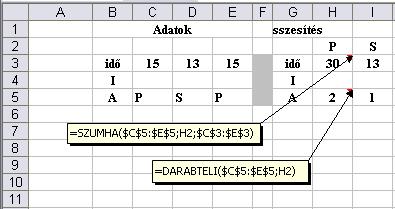

marchello1
#14771
Az előbb nem látszott a beszúrt képed.
A H3 és H5 képletét jobbra másolhatod az I oszlopba.

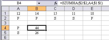

Szumha függvénnyel is megoldható.
lappy
marchello1
#14768
Nem igazán értem a problémád de talán ez kell neked:1 2 3
P 105 =AB.SZUM($A$4:$B$10; "2";A4:A5)
S 96
C 105
P 75
S 76,8
P 45 -
