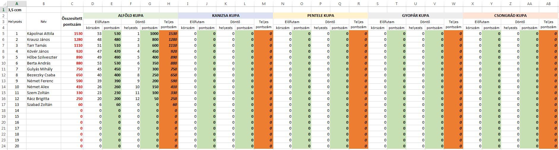

- 5 versenyünk van egy szezonban
- a versenyen pontok járnak az előfutamban elért körszámok (körszám * 10) valamint a döntőben elért helyezés után (1. 1000 pont; 2. 800 pont; 3. 600 pont; 4. 450 pont; 5. 400 pont; 6. 350 pont; 7. 300 pont; 8. 250 pont; 9. 200 pont; 10. 150 pont; 11. 100 pont; 12. 50 pont)
- a 13. és onnan lefelé a döntőért nem jár pont
- ezen két pontszám összege adja az "Összesített pontszámot" amely alapján történik a rangsorolás
(Mivel nem biztos, hogy minden versenyző részt tud venni minden versenyen ezért választottuk azt, hogy csak a három legjobb pontszámot vesszük figyelembe az év folyamán. Így egy verseny "eldobása" nem jelenti azt, hogy biztosan a mezőny utolsó harmadában végez valaki.)
- tehát úgy kellene összeadni a pontokat, hogy csak a három legjobb eredményt vegyük figyelembe
- a két legkisebb automatikusan nem számít bele
- ha csak három vagy kevesebb versenyen vesz részt valaki, akkor semmi gond mivel azok a pontok számítanak
- ha négy vagy öt versenyen is részt vett akkor automatikusan a a legkisebbek kiesnek
- a rangsorolás természetesen ennek megfelelően történikRemélem értitek amit szerettem volna összehozni.......
[kép] -

Abban szeretném a segítségeteket kérni, hogy lenne egy táblázat amelyben össze kell adni 5 cellát. Ez rendben is lenne. Azonban vannak feltételek is.
- az 5 adatból a három legnagyobbat kell figyelembe venni
- tehát, ha három adat kerül csak beírásra akkor semmi szűrés
- amennyiben bekerül a negyedik is akkor a legkisebb kiesik
- az ötödikkel hasonlóan.
(Ez egy öt versenyes éves hajómodell verseny összesítéséhez kell)Előre is köszönöm a segítséget!
