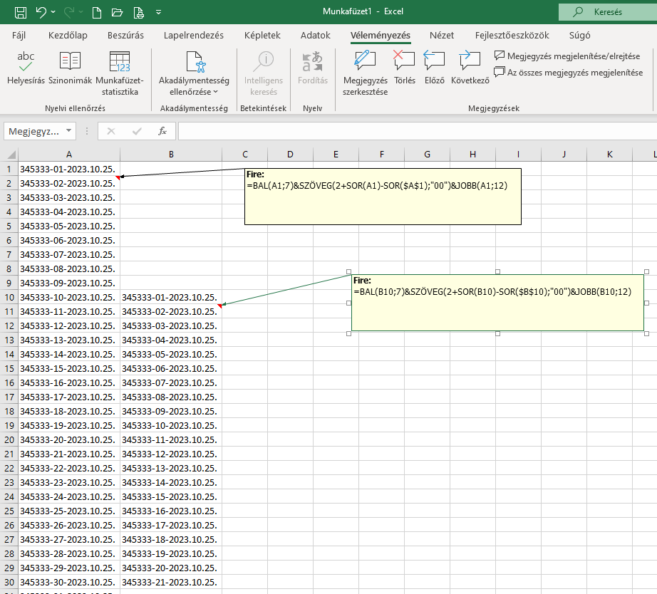

1. A1-be beírod a kezdő szöveget
2. A2-be ezt a képletet és lemásolod=BAL(A1;7)&SZÖVEG(2+SOR(A1)-SOR($A$1);"00")&JOBB(A1;12)Értelem szerűen, ha nem az A1-ben van a kezdő szöveg, akkor módosítod a cellaképletet (fenti képen B10-től kezdtem)
Azt nem tudom milyen típusú vonalkód kell (sajnos a MS Barcode Controll Add.in-t már kiszedték az Excelből), de ez talán a legegyszerűbb megoldás. Ez egy sima betűkészlet, amit letöltesz, kicsomagolsz, TTF fájlon jobb egér, telepíteted, Excel restart és ott lesz a betűkészlet(font) lenyílóban.

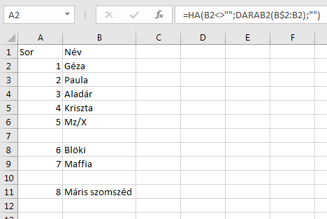

Magát a sort nem törölted, csak a cellából a képletet, ott van üresen a 3, 6 és 9 sor. Azokat el kellett volna eltávoltani. Akkor tökéletes.
Nem igazán értem, hogy mit szeretnél. A képen a 4. sornak szándékod szerint át kellett volna változnia 3-ra? Mert így nem sok értelmét látom, de az én vagyok.
A 4. sor az a 4. sor, de rakhatsz olyan feltételt a képletbe, hogy ha az előző sor cellája üres, akkor sor()-1 legyen, és akkor 3 lesz az értéke. De mi van, ha 2 vagy 3 egymás alatti cella lesz üres? -
