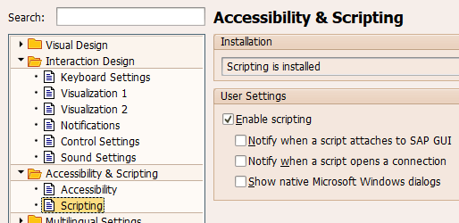

SAP GUI beállításoknál kapcsold ki a Notifcation-öket és nem kell többet okéznod.
A makrókat alapból tiltja a rendszer, de lehet engedélyezni őket Excelben a Fájl->Beállítások/Options->Adatvédelmi központ/Trust Center->Adatvédelmi központ beállítása/Trust Center Settings gomb alatt.
Nézd meg a makróbeállításokat és a megbízható helyeket.

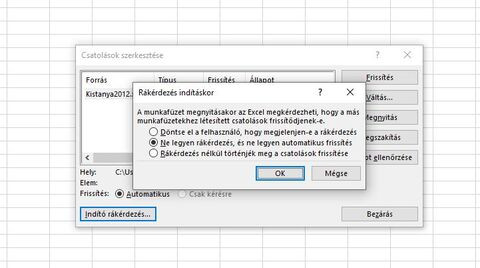

Nézz rá a névkezelőre. Ott is lehetnek elrejtve külső hivatkozások, amelyek nem jelennek meg a listában.
Azért az a 2000 hivatkozás gondolom nem 2000 fájlra vonatkozik.
Ha a névkezelő nem hoz eredményt, akkor mégis azokat kell átnézned. A keresésnél kérjél listát. (Ctrl + F Listába mind gomb.)Üdv.
