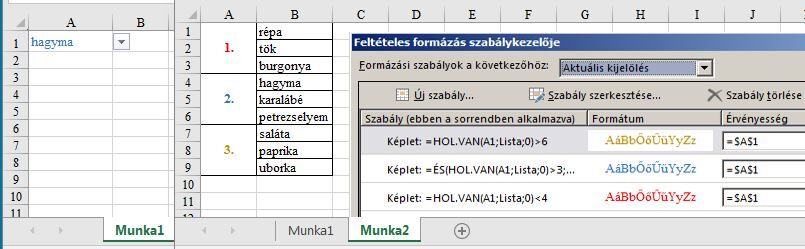

Az A1 cella a Munka1 munkalapon van, a Lista pedig a Munka2 munkalapon.
"akárhogy próbálom akár amit Te javasoltát, akár amit Delila, nem működik"
Ez sajnos nem releváns információ. Mit jelent az, hogy nem működik? Be tudtad a képletet írni? Ha igen, azt szeretnénk látni. Ha nem, akkor milyen hibaüzenetet kaptál, azt mutasd meg légy szíves.
Üdv. -
Delila_1

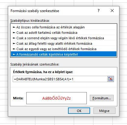

Fferi válasza is tökéletes, de itt egy másik módszer.
A Munka2 lapon a B1:B9 tartománynak nevet adsz, legyen ez Lista.
A kék képlete, ami nem látszik teljesen
=ÉS(HOL.VAN(A1;Lista;0)>3;HOL.VAN(A1;Lista;0)<7)
Ezzel a módszerrel akkor is jó eredményt kapsz, ha a Munka2 lap B oszlopában módosulnak a szövegek.

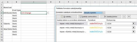

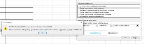

Fferi50
Nem értem a kérdést, a javaslatom megoldás lehet, hiszen másik munkalapon van a lista. Mi a gondod?
Olyat nem lehet a feltételes formázásban, hogy tartományhoz hasonlítasz egyedi értéket, csak függvénnyel nézheted meg (de ilyen szerintem normál műveletként sem megy).
Cellaszínt másik cella színe alapján csak makróval tudsz módosítani.Üdv.

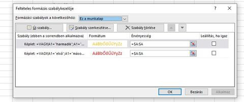

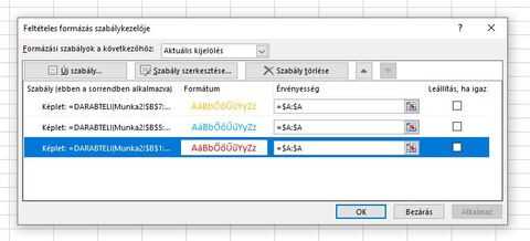

Fferi50
Ez így nem járható út.
Ha visszanézed a hozzászólásom, láthatod, hogy a cellák kijelölése képlettel pontot alkalmaztam. Hogy ne kelljen tételesen kiírni a szöveget, használható a Darabteli függvény.
Az érvényességet pedig a teljes oszlopra ki lehet terjeszteni:
Üdv.
