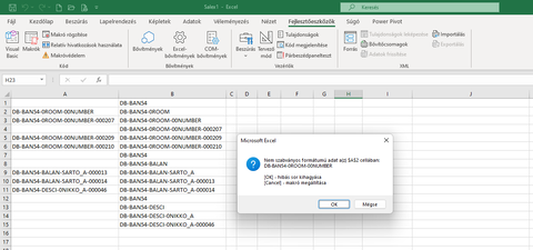

Szia,

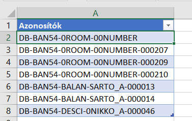

Makrós megoldást kaptál, itt egy Power Query-s (PQ).
1. Legyen egy táblázatban az adatsorod.
2. Adatok -> Táblázatból/Tartományból beszúrással bekerül PQ szerkesztőbe a lista.

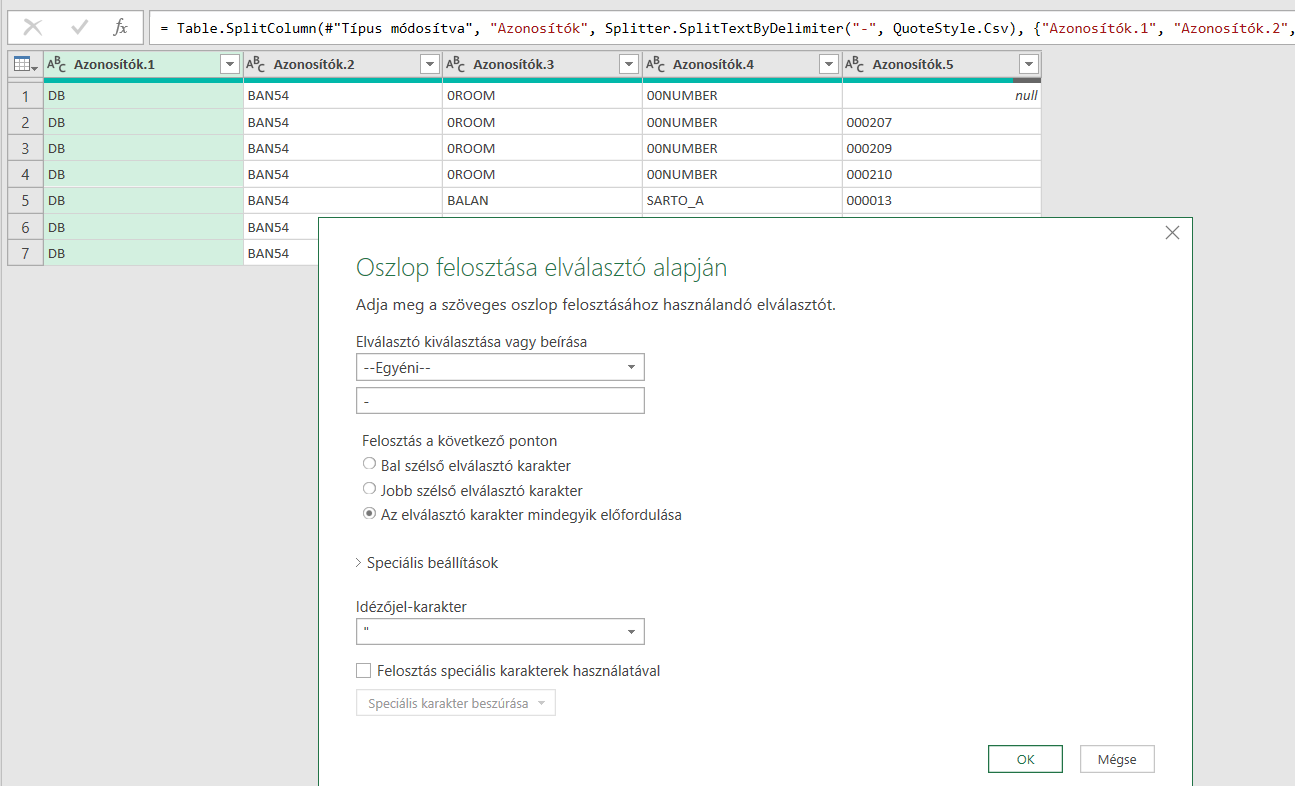

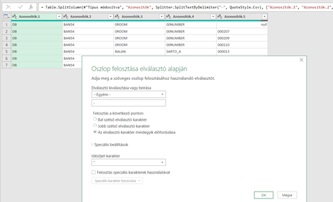

3. A minta nem követte a 2-5-5-8-6-os logikát, azért inkább azt csináltam hogy kötőjelenként felosztottam, majd utána újra előállítottam a helyes adatokat. Kezdőlap -> Oszlop felosztása opciót használd.
4. Ez után lesz egy automatikus típus konverzió lépés, amelyet jobb oldalt a lépések listából érdemes törölnőd.

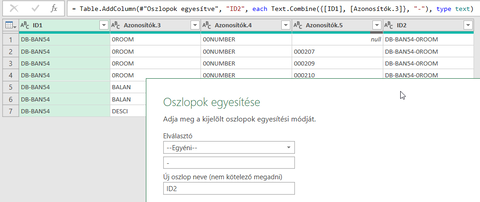

5. Állítsuk elő az általad kívánt azonosítókat. Jelöld ki az első és második oszlopot, majd Átalakítás -> Oszlopok egyesítése kell. Én ID1 nevet adtam az új oszlopnak.

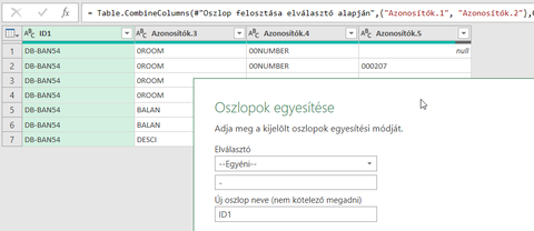

6. Jelöld ki az újonnan létrehozott és a következő oszlopot, majd Oszlopok hozzádása -> Oszlopok egyesítése. Én ID2-nek neveztem az új oszlopot.

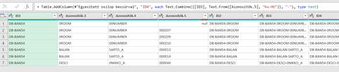

7. Még kell 2 újabb oszlop egyesítés, mindig a frissen létrehozott oszlophoz fűzve a szükségeset.
Vmi ilyen eredmény lesz.
8. Jelöld ki az ID1, ID2, ID3, ID4 oszlopokat, majd Kezdőlap -> Oszlopok eltávolítása -> További oszlopok eltávoltása menűvel töröljük a felesleges oszlopokat.

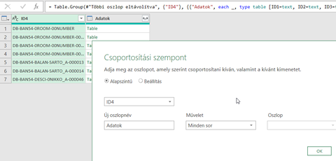

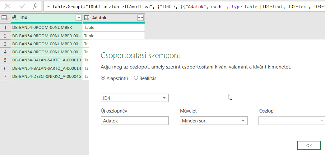

9. Jelöld ki az ID4 oszlopot, majd Kezdőlap -> Csoportosítási szempont opcíót álltsd így be.

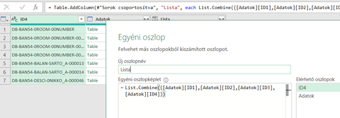

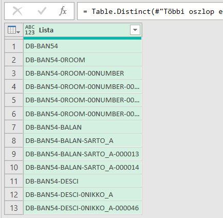

10. Oszlop hozzáadása -> Egyéni oszlopot válaszd, a képlet legyen ez:=List.Combine({[Adatok][ID1],[Adatok][ID2],[Adatok][ID3],[Adatok][ID4]})
Egy kis magyarázat ehhez: a 9-es lépésben minden sorhoz hozzárendeltük a hozzátartozó, magasabb szintű azonosítókat. Ezeket nyerjük ki a fenti képlettel. PQ-ben több típus van (record, list, table). Record egy mező, ami nem jó nekünk, a list több record, amelyeket sorokba/oszlopokba tehetünk, a table pedig egy táblázat, ami megint nem lesz jó nekünk a megoldáshoz.

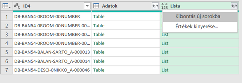

11. Az új oszlop fejlcében a jobb oldali ikonra kattinva válaszd a sorokba bontást.
12. Töröld a másik két oszlopot, nem kellenek már.
13. Vegyük ki az ismétlődéseket: Kezdőlap -> Sorok eltávolítása -> Ismétlődések eltávolítása
14. Töltsük vissza Excelbe a végeredményt, Kezdőlap -> Bezárás és betöltés.üdv
Salex1
#49627
Az első cellát vélem Én hibásnak, mert nincs azonosítója (hiányzik a végéről), egyáltalán nem mindegy, hogy ilyen cella/cellák is van/vannak avagy sem.
Addig is írtam egy makrót, ami most hibásnak vél ilyen cellá(ka)t és kérésre kihagyja a feldolgozását, ez az eredménye a futtatásának.Azért nem teszem be a kész makrót még, mert ha véletlenül az a cella nem hibás (itt a példában az A2 cella), akkor módosítanom kell a makrón....
(most viszont egy gépet kell összepakolnom, csak 6-7 órakor érek rá vele foglalkozni, addigra meg lehet, hogy dobnak be mások is megoldásokat) -

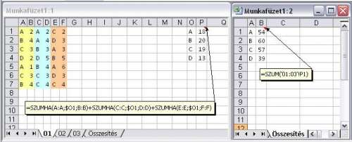

Munka1 A oszlopában nevek, B oszlopában telefonszámok, ekkor
Munka2 A1 cellájába ha beírsz egy nevet (amely szerepel Munka1 A oszlopában) a mellette levő B1 cellába pedig a következő képletet:
=FKERES(A1;Munka1!A
;2;HAMIS)
akkor a B1-ben megjelenik a megfelelő telefonszám. Ezt a képletet a cella jobb alsó sarkában levő négyzetet ha lehúzod, tovább tudod másolni az alatta levő cellákba is.
Persze ennél szebb a:
=HA(A1='''';'''';FKERES(A1;Munka1!A
;2;HAMIS))
képlet mert itt nincs #HIÁNYZIK felirat abban az esetben ha Munka2 A1 cellája még üres.
