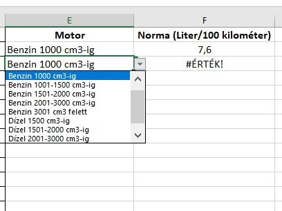

A lényeg az lenne, hogy csak a motort kelljen kiválasztani a legördítős listából és a norma értéket dobja ki hozzá a táblázat. Ezután ezzel az értékkel lesz egy sima szorzás a megtett KM adat alapján...
Ha VAGY függvényt használok akkor IGAZ vagy HAMIS lesz az eredmény, nem pedig egy szám...

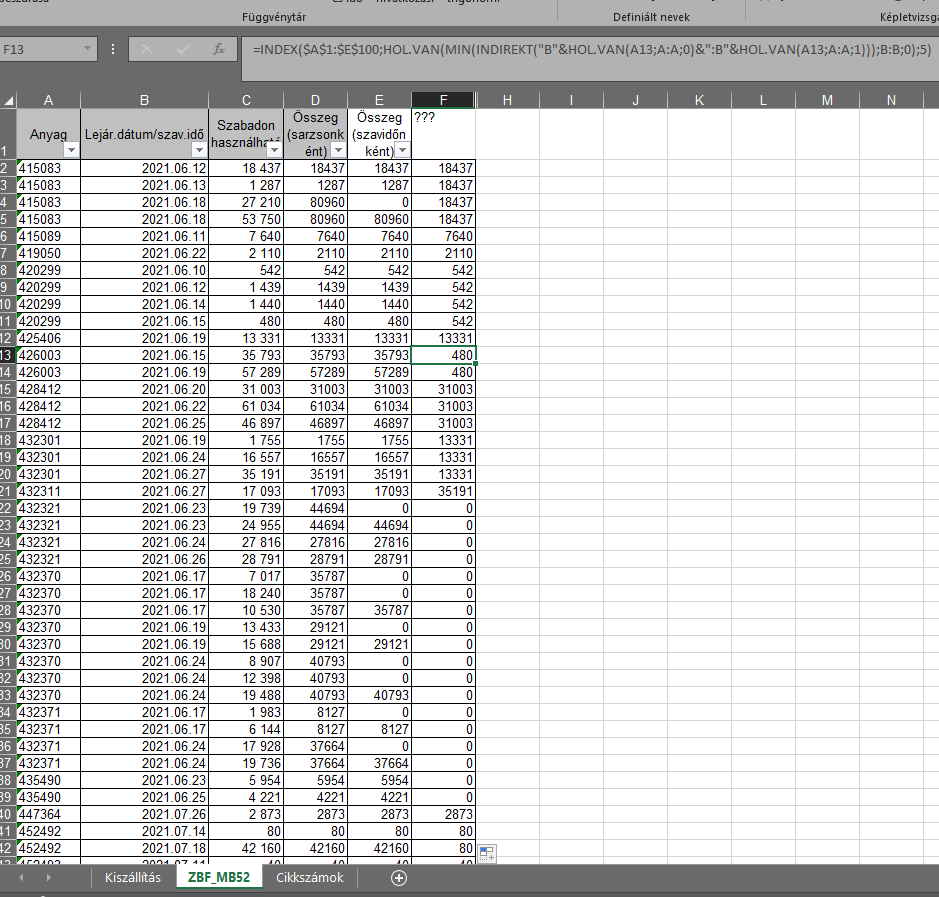

Nekifeküdtem és csináltam egy Excel videós gyorstalpalót, sokadszorra meg is értettem a felépítést. Ez volt a gyakorlati példám, amit írtam és működik:
=HAHIBA(INDEX($B$2:$B$14;KICSI(HA($D2=$A$2:$A$14;SOR($A$2:$A$14)-1;"");1));"")
Amiben kérném a segítségeteket az az, hogy hogyan tudom megvariálni, hogy az INDEX tartománya nem mindig ekkora. Néha 200, néha 300 soros. Nyilván nem akarom mindig átírni egyesével. A belső képletek tartománya kevésbé változik, azt még át-át tudom írni bővülés esetén.

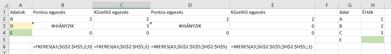

Valószínűleg nem értem még a működését:
=VÁLASZT(1;FKERES($D204;'Rendelések adatbázis'!$A:$M;11;HAMIS))
Ez így működik, hozza az első találatot (ahogy maga az FKERES is hozná)=VÁLASZT(2;FKERES($D204;'Rendelések adatbázis'!$A:$M;11;HAMIS))
Ez így viszont nem hozza a második találatot (pedig lenne ilyen a listában)

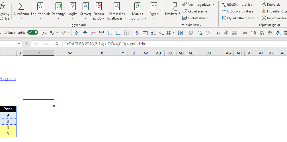

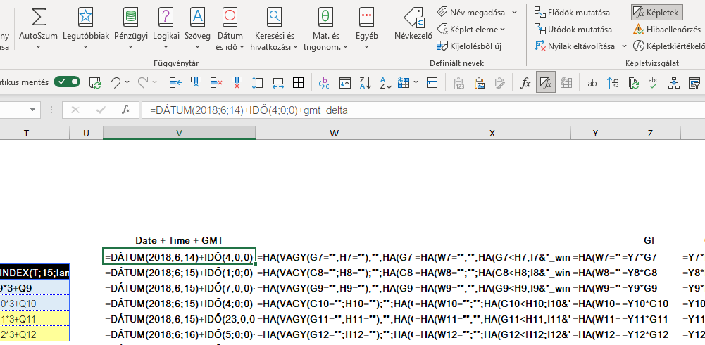

Kosszepen, de ezekhez nekem tenyleg magyarazat kell, tul sok a furcsasag bennuk.
pl. az uefa_euro_2021-ben rogton van egy hivatkozas egy masik tabla BB50-es cellajara, csak eppen a masik tablaban a V oszlop utan EV oszlop jon - tul sok a rejtett dolog, es nincs valodi magyarazat, hogy mit es hogyan.

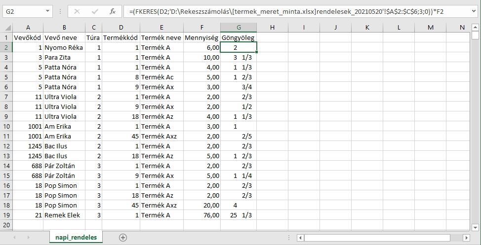

Tegnap azért akadtam el, mert nem vettem észre, hogy a keretprogram az adatbázisból a mennyiségeket tizedesponttal adta meg, ezért az FKERES és a mennyiség szorzása hibaüzenetre futott. Teljesen zsákutcába vitt, mert azt hittem rosszul kezdtem hozzá.
Tehát az első táblázat jelenleg így néz ki:
woodworm
Tehát az első táblázat termékenkénti darabszámát be szeretném szorozni a második táblázat méret értékével. A harmadik táblázatban pedig szerepelne partnerenként összesítve (mindig) felkerekítve.
Ha ez lenne egyelőre a végeredmény megelégednék, majd később tovább csiszolnám. -

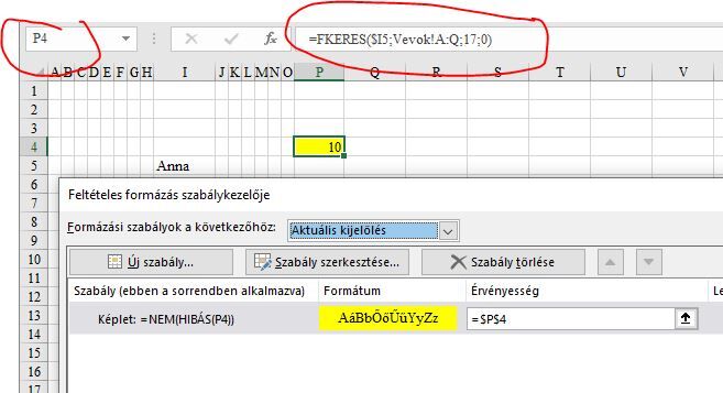

Dilikutya

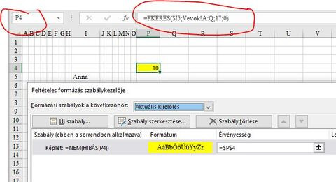

Nem erre gondolok. Van két oszlop, amit folyamatosan töltenek fel adatokkal, és az egymás mellett lévő A és B adatot a C számolja ki. És azt szeretném, hogy amíg A-ba és B-be nem kerül adat, addig a C-ben a képlet a szerkesztőlécen se látszódjon.
Feltételes formázásnál látszik a szerkesztőn, mi van a cellába írva, a HA fgv. pedig értékekkel dolgozik, de nekem A-ban és B-ben lehet bármi, nulla, pozitív, negatív, csak az a lényeg, hogy amíg nincs érték, addig abban a sorban a képlet se látszódjon a szerkesztőn. Lehet nem fogalmaztam pontosan.
Nem életem fő problémája, meg nem is egy nagy horderejű dolog, csak idegesít, hogy láttam ilyet, de nem jöttem rá, hogy kell megcsinálni.
