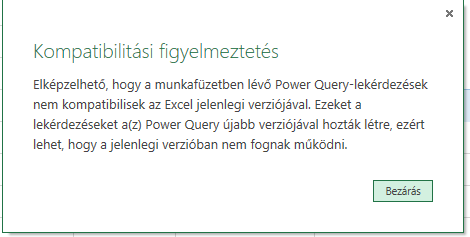

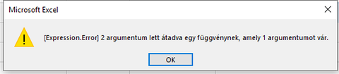

Újra kellett rakni a gépem, meghalt benne a háttértár!
Ugyan az a 2016-os magyar nyelvű office, (excel) került fel a gépre ami korábban volt.
A korábban készített PowerQuery lekérdezéseim nem mennek, az összes!Ezeket a hibákat kapom vissza.
Próbáltam keresni PowerQuerry frissítést, ezt találtam: "PowerQuery_2.56.5023.1181 (32-bit) [hu-HU]" ami közli, hogy ez már a rendszer részre, és nem települ, win update naprakész, rakat office frissítéssel.
Volt már teljes office törlés, újratelepítés is, frissítés előtt, és után sem jó.
Esetleg van ötletetek? -
