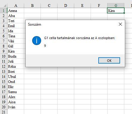

#47641
A hibaüzenet - Type Mismatch - azt jelenti, hogy nem azonos típusú adatokkal szeretnél műveletet végezni. Ahogyan írtad is, a talalatsorszama változód értéke HIBA, hibához pedig nem lehet hozzáadni számot.
További megjegyzés:
A Match által visszaadott sorszám mindig a vizsgált tartományra vonatkozik.
Pl. Ha azA1:A100tartományra ad vissza 2-t, akkor az A2 celllában van a találat.
Ha azA2:A100tartományt vizsgálod és ott 2 az eredmény, akkor az A3 cellában van a találat,í mert az a tartomány 2. cellája!
A keresés ismétlésénél így a képleted szerint az A (2+1=3) cellától fog indulni a keresés, aminek az eredménye 1 lesz ---> vagyis a találatod ugyanabban az A3 cellában lesz.
Mivel most a találatsorszama eredménye 1, ezért a képleted alapján a következő keresési tartomány az A (1+1=2) cellától indul. Ez így szép kis végtelen ciklussá alakul át.
Vagyis meg kell jegyezned, hogy az előző találatnál honnan indult a keresési tartomány és abból az értékből kiindulva kell a következő keresési tartomány kezdő értékét beállítani.
Még egy megjegyzés:
Szerintem érdemes megnézned a Range Find metódusát is. Ez megkeresi a feltételnek megfelelő cellát és annak a sorát megkaphatod a Row tulajdonsággal. Jó kis példa is van a folytatólagos keresésre a HELP-ben. [link]
Üdv. -

#47617
Betettem két soremelést az Else ágba, hogy feltünőbb legyen a sorszám.
Sub Talalat()Dim talalOn Error Resume NextColumns(2).ClearContents 'A későbbi beírás miatt törlöm a B oszlop adataittalal = Application.Match(Range("G1"), Columns(1), 0)If VarType(talal) = vbError ThenMsgBox "Nem található a G1 cella értéke az A oszlopban", vbInformation, "Hiányzó szöveg"On Error GoTo 0ElseMsgBox "G1 cella tartalmának sorszáma az A oszlopban: " & vbLf & vbLf & talal, vbInformation, "Sorszám"'Itt felhasználjuk a talal változó értékétRange("B" & talal) = "Ebben a sorban van a G1 cella értéke"End IfEnd Sub
