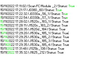

Delila_1
#50616
Köszönöm neked is és lappynak is, de nem erre gondoltam, kicsit talán félreérthető volt a screenshotom.
Amit az első képen láttok az 1 db cella tartalma, ami egy vba által készített több soros (vbnewline) string.
lappy által is linkelt kód volt az kiinduló pont, magát a színezést meg tudtam oldani én is, kérdésem az volt, hogy amikor belekattintok a vba által kitöltött és kiszínezett cellába, hogy további kommenteket írjak, akkor az egész színezés eltolodik, az eredmény a második képen található, ezt szeretném kiküszöbölni -
eszgé100
az alabbi koddal szinezem ki a TRUE es FALSE szavakatFor i = 1 To Len(summary.Range("E25"))
If LCase(Mid(summary.Range("E25"), i, Len("False"))) = LCase("False") Then
summary.Range("E25").Characters(i, Len("False")).Font.ColorIndex = 3
End If
Next i
If LCase(Mid(summary.Range("E25"), i, Len("True"))) = LCase("True") Then
summary.Range("E25").Characters(i, Len("True")).Font.ColorIndex = 4
End If
Next iMukodik is szepen, egeszen addig mig meg nem probalok valami mast is beleirni a cellaba, ugyanis ekkor a szinezett betuk "eltolodnak" lasd az alabbi kepeken:
ezt hogyan tundam orvosolni?

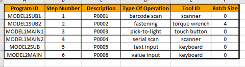

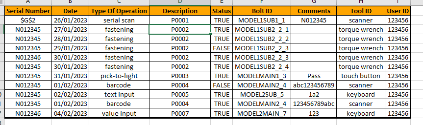

Szeretném A1-be megtalálni "d"-t (D4) feltétel, hogy a C oszlop legyen 3, B oszlop pedig az első TRUE.
A fenti formulával próbálkoztam, de az duplikáció esetén figyelmen kívül hagyja, a B oszlopot és utolsó 3-ashoz tartozó betűt adja eredményként, az figyelmen kívül hagyva, hogy B oszlop TRUE vagy FALSE -
eszgé100
Fferi50
#50383
Szia
"Pontosan milyen feltételeknek kell megegyezniük ahhoz, hogy TRUE legyen az eredmény?"
A TRUE eredményt készen kapom, nem nekem kell meghatároznom, van egy programunk, ami rögzíti az eredményeket, és bizonyos paraméterek alapján eldönti, hogy az adott feladat megfelelően lett-e elvégezve? Ha minden paraméternek megfelelt, akkor TRUE, ha valami nem jó, akkor FALSE.
Miért van az, hogy a második képen a MODEL1SUB2_2_3 első sorában FALSE van, a második előforduláskor pedig TRUE?
Valóságban ez egy csavart jelképez, amit egy bluetooth-os nyomatékkulccsal húzunk meg. A program kiküldi a beállításokat a nyomatékkulcsra, majd a nyomatékkulcs visszaküldi a meghúzási nyomatékot, az elfordulás szögét, hányadik csavart húzta meg a programnak, és amennyiben valamelyik érték nem megfelelő, akkor a program FALSE eredményt ír be a Statushoz, majd engedélyez egy újabb próbát, ami ha sikerül, akkor TRUE lesz, 3x lehet próbálkozni, utána supervisor átveszi. FALSE eredményt kaphatunk még akkor is, ha egy lépést vissza- vagy előreugrunk, valamint, ha nem megfelelő értékeket viszünk be a value vagy text inputhoz.A második táblázat hogyan keletkezik?
A táblázat a program log file-ából van kimásolva, egyelőre kézzel, még nem foglalkoztunk automatizálással, de nem hiszem, hogy ez gondot fog okozni a későbbiekben.
Nekem személy szerint csak egy listára van szükségem a végén, hogy volt-e olyan lépés, ami kimaradt, vagy FALSE a Status, és nem lett később korrigálva, illetve, hogy egy-egy lépés volt-e duplikálva, annak ellenére, hogy már elsőre is TRUE volt stb. Ezt az egészet el tudom képzelni, akár egy külön oszlopban a steps tabon, amit aztán egyszerűen leszűrhetünk.
A programban vannak bugok, pl ha egy legördülő listából valasztjuk ki a Step Numbert, akkor arról semmilyen bejegyzés nem keletkezik, legrosszabb esetben egy-egy (vagy akár több) lépés is kimaradhat, ezért nem merjük magunkat teljesen rábízni, kézzel pedig 30-40 perc átnyálazni az eredményeket.
Jelenleg a kézzel ellenőrzött eredmények alapján készítünk egy riportot, kategóriákra bontva és számszerűsítve a dolgokat.
eszgé100

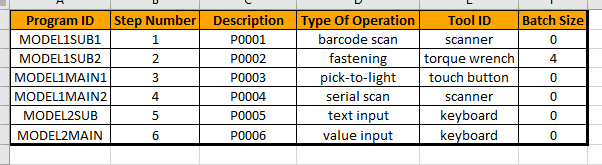

Van két táblázatom, ahol az eredményeket szeretném összehasonlítani.
Az első táblázat tartalmaza a lépéseket, ezeket használnám feltételként, a második az eredményeket, miszerint ha összes feltétel egyezik + a Status TRUE, akkor léphetek a következő lépésre, FALSE esetén tudni akarok róla, hogy melyikkel volt a hibalépések:
a második táblázatban a Bolt ID az első táblázat Program ID_Step Number-ből állítjuk elő, ha viszont a Type of Operation "fastening", akkor hozzáadódik még a Batch Size is _1 _2 _3 _4 formátumban.
Érdemes az ilyen feladatra makrót írni, vagy létezik valamilyen funkció, amivel ki tudom szűrni, a hibákat.
Lényeg annyi, hogy az összehasonlítás végén akkor leszek happy, ha minden Bolt ID Status-a TRUE, duplikáció esetén az utolsó bejegyzés TRUE , és ne maradjon ki egyik lépés sem.

ami ilyen formátumban ad vissza értékeket: 123456789012.abc
meg lehetne oldani, hogy a fenti példából az 5 és a 890 külön legyen formázva, teszem azt alapból 10-es normál betűméret, az 5-890 pedig 16 vastag legyen?

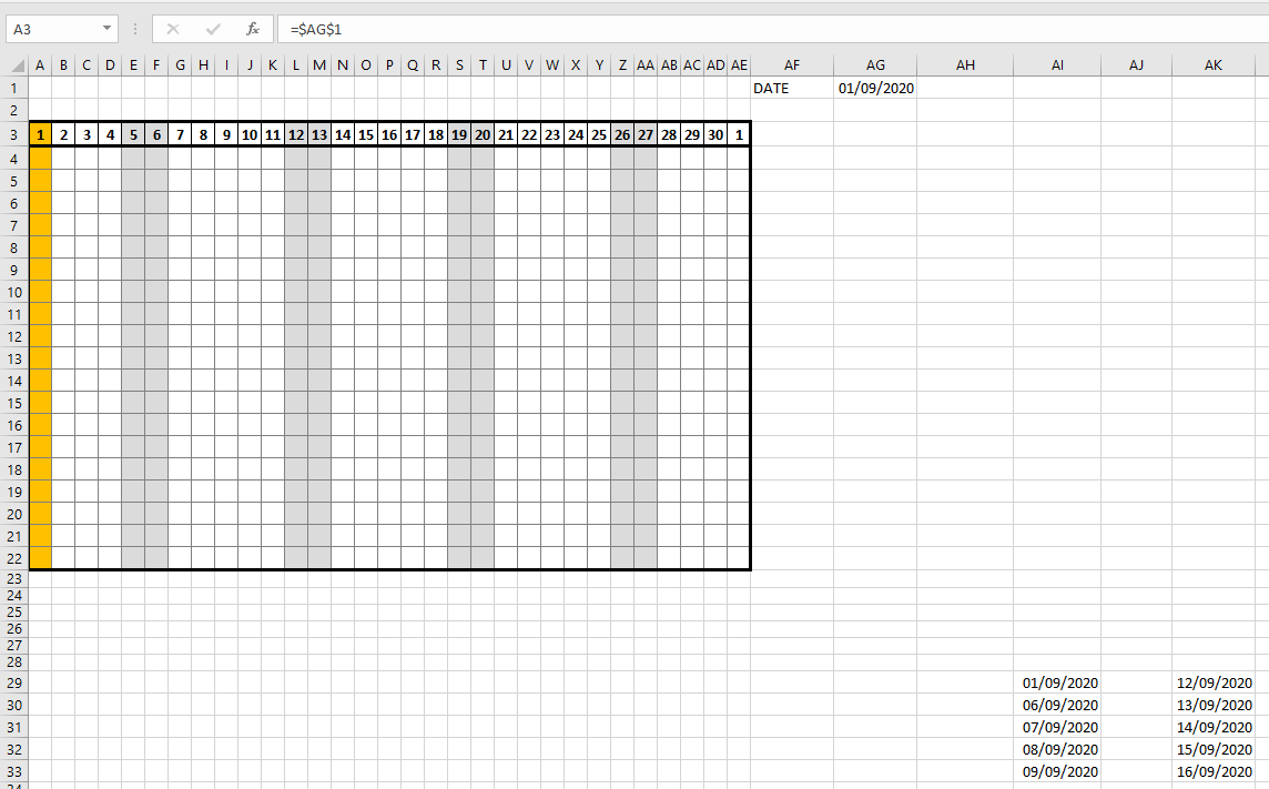

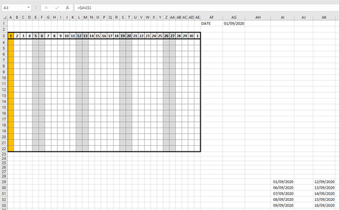

Conditional formattinggal kapcsolatban kérdeznék
A3:AE3 rangeben vannak az adott hónap dátumai, hónap első napja AG1 cellában. A3=AG1, A2=A3+1 stb. A4:AE22-ben ugyanazok a dátumok elrejtve.
Weekday-jel sikerült automatikusra állítani a hétvégék kiszürkítését.
AI29:AI32 és AK29:AK32-ben vannak a munkaszüteni napok.Hogyan tudnám ezt beállítani, hogy ha A3:AE22 rangeben ugyanaz a dátum szerepel, mint a munkaszüneti napoknál, akkor az kisárguljon automatikusan?
