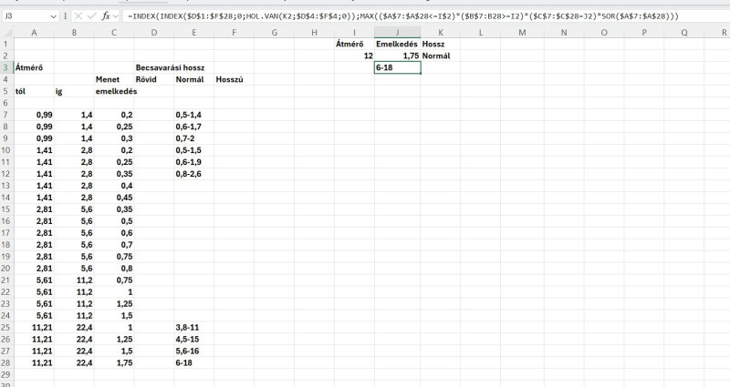

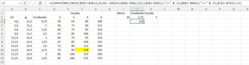

Azért nem sikerült, mert nem szám van az oszlopban, így nem tudja összeadni a SZUMHATÖBB függvény.
A feltételeket figyelembe véve az alábbi függvényt lehet használni:
I3 cella képlete:=INDEX(INDEX($D$1:$F$28;0;HOL.VAN(K2;$D$4:$F$4;0));MAX(($A$7:$A$28<=I$2)*($B$7:B28>=I2)*($C$7:$C$28=J2)*SOR($A$7:$A$28)))
A belső INDEX függvényt mindig az első sortól kell indítani, mert a MAX függvény eredménye annak a sornak a száma, ahol a feltételeknek megfelelő érték szerepel.
A belső INDEX függvény meghatározza a külső INDEX függvény számára, melyik oszlopból kell kivenni az értéket, a MAX függvény pedig megadja a sornak a számát.
A táblában csak a fontos bejegyzések vannak.
Ezt a képletet használhatod a számokat tartalmazó táblázatokra is.
Üdv. -

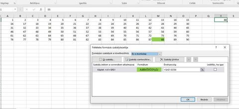

Ha az R1 cella érték hollétét szeretnéd a táblázatban feltételes formázással megmutatni, akkor elegendő az R1 cellával hasonlítani az adott cella értékét.
Állj rá az A1 cellára (vagy jelöld ki a teljesA1:O6tartományt).
Feltételes formázás - kijelölés képlettel.
A képlet: =A1=$R$1
Az érvényesség területe pedigA1:O6
Ezzel rögzíted az R1 cellát és a tartományon belül minden cella értékét ehhez hasonlítja.
Üdv.

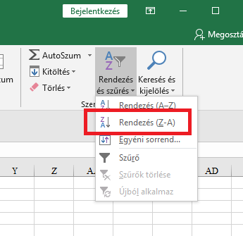

Sajnos ehhez a rendezési formához egyenként kell rendezni az egyes sorokat. A csatolt képen látszik, hogy a 19:21 sorokat úgy rendezi, hogy a 19. sor rendezését veszi elsődleges szempontnak, azután a 20-ast másodlagosnak, végül a 21-est.
Sor szerinti rendezésnél soronként kell megadni a rendezés szempontját. -

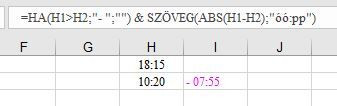

Ha ez excel által nem értelmezhető negatív időértékkel további számítást végeznél, ahol a végeredményed biztosan pozitív, akkor megteheted azt, hogy negatív időérték helyett negatív törtet írsz be értékként.
(Az excelben az időérték tulajdonképpen szerves része a dátumnak. Szerintem a legkönnyebb úgy megérteni a működést, ha beírsz egy számot valamely cellába majd azt dátum és időértékként formázod. Pl. a 0 1900.01.00. 00:00:00-t jelent,
az 1 1900.01.01. 00:00:00-t,
a 0,5 pedig 1900.01.00. 12:00:00-t.
Ha összeadsz 3-szor 12:00-t, az 1900.01.01 12:00, vagy 1,5.)Éppen ezért az:
1 órát 1/24-ként
1 percet 1/1440-ként (24x60)
1 másodpercet 1/86400-ként (24x60x60) is megadhatod.
Mivel a tört értelemszerűen lehet negatív, így tudsz kvázi negatív idővel számolni. De csak akkor, ha a végeredményed biztosan pozitív lesz.

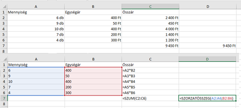

A szorzatösszeg több tömb szorzatának összegét adja eredményül. Klasszikus esete (összegek összesítése egy lépésben), pl.
Jelen esetben az első tömb egy több oszlopos tartomány, míg a képlet második része egy relációs vizsgálat, hogy a címsor mely oszlopban egyezik meg az összesítendő hónappal. Mivel hamis érték a szorzásban 0-át, az igaz érték pedig 1-et jelent, ezáltal csak az adott hónap értékei maradnak meg, amit össze szeretnél adni.
Vagyis tulajdonképpen a képlet a klasszikus esethez képest itt tulajdonképpen egy tömb, melyet egy feltételtartománnyal szűkítünk le, és azok értékeit adjuk össze.Próbálkozz a megértéssel oly módon, hogy a képlet egyes részeit kijelölve használd az F9 billentyűt az érték megmutatásához majd a Ctrl+Z billentyűkombinációt a visszavonáshoz.

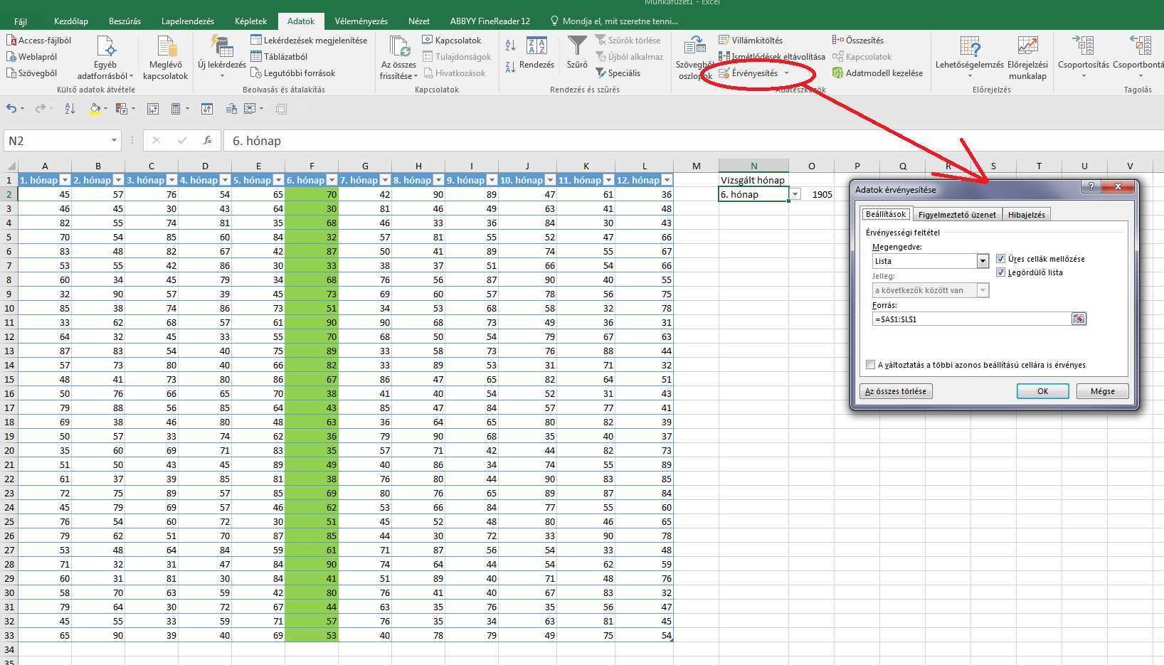

Az általam bemutatott megoldásban nem kell elnevezni az oszlopaidat.
Adat érvényesítést alkalmaztam az N2 cellában.
O2 cella képlete:
=SZORZATÖSSZEG(($A$2:$L$33)*($A$1:$L$1=$N$2))Ha ezzel megvagy, akkor jelöld ki az adattartományod (címsor nélkül). Az általam bemutatott esetben $A$2:$L$33. Majd formázd táblázatként.
Ha a táblázattá formázással megvagy, akkor újra jelöld ki ugyanezen tartományt a feltételes formázáshoz. A feltételes formázás képlete:=A$1=$N$2Ahogy a legördülő listából másik hónapot választasz, azonnal mutatja, hogy melyik hónap összegét látod az O2 cellában. Mivel táblázattá alakítottad a tartományt, így új sor felvitelekor O2 képlete és a feltételes formázás érvényességi tartománya is automatikusan bővül.

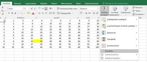

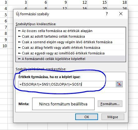

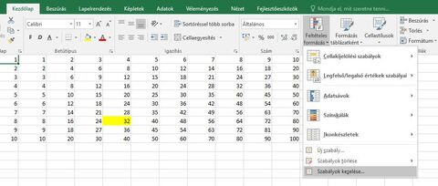

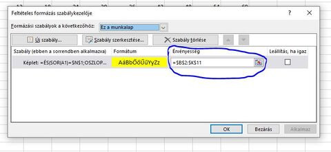

Feltételes formázással megoldható:
Feltételes formázás - új szabály - a formázandó cellák kijelölése képlettel -
Képlet:=ÉS(SOR(A1)=$N$1;OSZLOP(A1)=$O$1)
Az érvényességi terület pedig $B$2:$K$11
A szabálynál a sor és oszlop függvény paraméterét az alkalmaz után nagy eséllyel átírja majd az Excel, ezt feltétlenül javítsd vissza A1-re, mert így fog az egész megadott területen érvényesülni.
Üdv.
J3 cella képlete:
Fferi50
