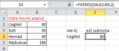

=HA(HIBÁS(FKERES(A1;Munka1!A1:B2;2;0));"";FKERES(A1;Munka1!A1:B2;2;0)
A képlet a következőkép működik!
megkeresi az A1 cella tartalmát a munka1 munkalap A1 B2 tartományában és a 2. oszlopot adja ha talál olyan értéket ami az A1 ben van
ha nincs olyan érték vagy üres az A1 cella olyankor nem fog semmit írni a cellába! -
