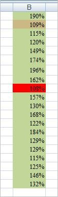

Például feltételes formázás az adott oszlopra (vagy a mellette levőre). Szabály alkalmazásával, a szabály pedig, ha a C oszlopot figyelnéd, akkor:
=C1=C2
Kijelölsz hozzá és nem piros és nem zöld hátteret a cellához. Az érvényességi tartomány pedig az adott oszlop. Ha a C-t figyeled, de a D-be tennéd a megjelölést, akkor az érvényességi tartományként a D oszlopot add meg. A képlet marad ugyanaz!!!

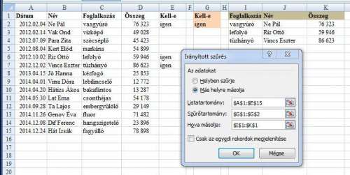

Delila_1
Geryson #25007 üzenetére
Az Adatok | Rendezés és szűrés | Speciális menüpont szerint szűrheted kedved szerinti oszlopokra és értékekre a tartományodat.
Fel kell venned egy kritérium tartományt, ami az "igen" oszlopod címét, és alatta az igen szót tartalmazza. Egy másik tartomány azoknak az oszlopoknak a címe legyen, amiket az új tartományban akarsz szerepeltetni (és olyan sorrendben, ahogy majd kellenek). A kritérium oszlopnak nem kell feltétlenül szerepelnie ebben a tartományban.
A két, előre meghatározott tartomány hátterét színeztem.

Geryson #20603 üzenetére
...az A oszlopban nagyon sokszor 2-5-10 ismétlés is található, ezeket szeretném kitakarítani.
- Hogy oldható meg az, hogy ezeket jelölje nekem?A =DARABTELI($A:$A;$A2) képlet megadja, hányszor szerepel az A2 értéke az A oszlopban.
A feltételes formázás a képletét úgy kell érteni, hogy ha a beírt függvény értéke igaz, akkor... (formátum). Nyilván sok tételed van az A oszlopban, ami többször is szerepel, azért olyan szép színes a tartományod. -
Delila_1
Geryson #20585 üzenetére
Nézd meg az A oszlopban az adataidat. Valószínű, hogy az A24 és A25 cellák tartalma nem azonos, csak annak látszik. Valamelyik a kettő közül tartalmaz egy szóközt, vagy egyéb, nem látható karaktert. A HOSSZ függvénnyel le tudod kérdezni az egyes cellák tartalmának a hosszát. Vagy: a cellán állva F2-re (szerkesztő üzemmód) a kurzor a cella végén jelenik meg, és azonnal látható, hogy van-e előtte szóköz.
Az A oszlopban feltehetően máshol is előfordul az A2 érték, abból adódik a C2 értéke.
Feltételes formázás:
Feltételes formázás | Új szabály | A formázandó cellák kijelölése képlettel | Értékek formázása, ha ez a képlet igaz. -
