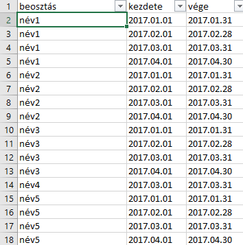

olyat lehet csinálni, hogy ha sok (több száz) munkafüzetben kitöltetlen maradt ugyanaz az 1 cella (pl. végéről a készítő neve), akkor azt valamiféle automatizálással kitölteni, majd elmenteni, bezárni és jöhet a következő?
[w]
segítséget szeretnék kérni annak megoldásához, hogy szűrő használata esetén ne szűrje ki a tábla legalján található összesen sort is
nem tudom mi okozza, de van erre megoldás?
[w]
ok, rájöttem mi volt a gond, de most egy másik adódott...
a B-C oszlop dátumai ugyanis úgy keletkeznek, hogy máshonnan a 2017.01.01-2017.01.31 formában beírt időszakot BAL és JOBB függvénnyel bontom kezdete és végére, de így nem dátumként érzékeli
ha a bontott értékek szerkesztésekor az érték végén nyomok egy del-t és utána enter, akkor azonnal dátumformátumra állítja és a MIN-MAX képletek is jól lefutnakcsakhogy 6000 soron nem tudom ezt az értékkorrekciót végigcsinálni kézzel
