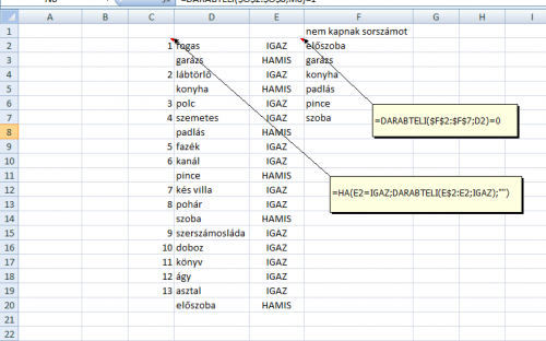

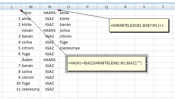

Gondolom a nevek elé nem akarsz sorszámot.
Sub Macro1()
Dim text As String, result As String
text = "Ádám"
result = Left(text, 1)
'MsgBox is for demo only
MsgBox result
If (result = UCase(result)) Then MsgBox ("true")
End SubEz a kis kód megmondja, hogy melyik cellában van név. (feltételezve, hogy nagybetűvel van írva a név)
Így hogy tudod, melyikben mi van, könnyű megírni rá a kódot most már.
