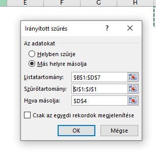

Fferi50
Dr. Mózes #47674 üzenetére
Ha van a táblázatodban fejléc, akkor használható az Adatok - Speciális menüpont (leánykori nevén Irányított szűrés).
Ezzel lehet vagy feltétel alkalmazásával is szűrni - minden feltételt külön sorba kell írni.
A szűrés eredménye maradhat helyben és kerülhet máshova is. Ez utóbbi esetben a menüpontot arról a munkalapról kell indítani, ahová az eredményt szeretnéd kapni.
Ilyen párbeszéd ablakot kapsz:
Érdemes egy kicsit a súgóját tanulmányozni.
Üdv. -
