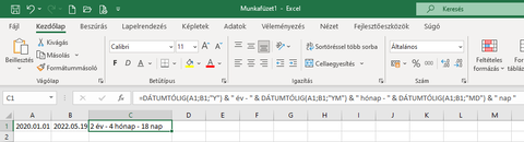

Dilikutya #49086 üzenetére
Ismert problémák szekciót olvasd el!
=DÁTUMTÓLIG(A1;B1;"Y") & " év - " & DÁTUMTÓLIG(A1;B1;"YM") & " hónap - " & DÁTUMTÓLIG(A1;B1;"MD") & " nap "

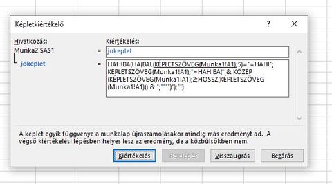

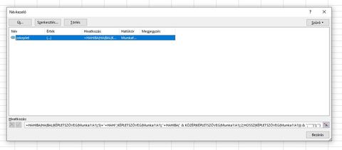

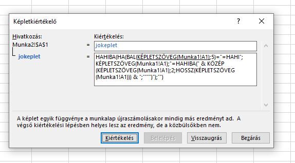

Dilikutya #47740 üzenetére
Egy kicsit körülményes, de szerintem megéri kipróbálni.
1. lépés: Kijelölöd az eredeti munkalapon az A1 cellát. Majd képletek - Névkezelő - új név. A név nálam jokeplet. A hivatkozás pedig:=HAHIBA(HA(BAL(KÉPLETSZÖVEG(A1);5)="=HAHI";KÉPLETSZÖVEG(A1);"=HAHIBA(" & KÖZÉP(KÉPLETSZÖVEG(A1);2;HOSSZ(KÉPLETSZÖVEG(A1))) & ";"""")");"")
Bezárod mentéssel a párbeszédpanelt. Ha visszanézed, akkor látni fogod, hogy a hivatkozásban szerepel a munkalap neve is.
2. lépés: beszúrsz egy új üres munkalapot.
Az A1 cella képlete:=jokeplet
Itt kell egy ellenőrzést csinálni a következőképpen: Az A1 cellán maradva (de nem belelépve!)
Képletek - képletkiértékelő - aláhúzva látod a jokeplet szöveget -belelépés - ekkor kibontja a képletet - itt azt kell látnod, hogy az eredeti munkalap A1 cellájára hivatkozik. Ha nem ezt látod, bezárod a kiértékelőt. Átmész az eredeti munkalapra és a Névkezelőben a hivatkozásban ismételten az A1 cellát kell megadnod.
Ezután már az új munkalapon is az A1 cellát kell látnod a képletkiértékelőben.
Ez azért fontos, mert így a képleted húzható oldalra és lefelé is!
3. lépés: Végighúzod a képletet a szükséges területre.
4. lépés: A végighúzott képletet másolod, majd irányított beillesztés - értéket erre a területre - így megkapod a szükséges képletet!
5. lépés: Az így kapott képleteket az eredeti munkalapodra másolhatod - de nem az értékeket fogod megkapni, hanem a szöveges képletet látod. Innen már csak türelem és gyorsaság kérdése a valódi képletté alakítás:
SAJNOS minden cellán végig kell menned F2 - Enter lenyomásával, hogy érvényre jusson az új képlet.
Természetesen a próbád egy másolaton és 1 oszlopon hajtsd végre - nehogy károsodjanak az adatok (és a hangulatod).
Annyira azért nem bonyolult, mint a leírás mutatja, könnyebb lesz végrehajtani, de nagyon fontos a név pontos megadása. Erre azért van szükség, hogy ne kelljen a képletet mindig teljesen kiírni.
Üdv. -
