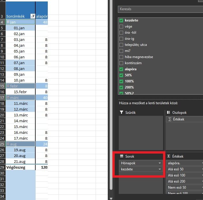

Szia,
Több lehetőség is van:
1) Érdemes HAHIBA-ba tenned a képleteket. Ezeket már gond nélkül össze tudod adni.=HAHIBA(KIMUTATÁSADATOT.VESZ("Tökmindegy";'Nagy Ferenc'!$A$3;"Hónap (kezdete)";2);0)
2) Ugyanez tömb (CSE) függvénnyel rövidíthető:
=SZUM(HAHIBA(KIMUTATÁSADATOT.VESZ("Tökmindegy";'Nagy Ferenc'!$A$3;"Hónap (kezdete)";{2;3;4;5;6});0))
A képlet végefelé egy kapcsos zárójelben fel vannak sorolva a minket érdeklő hónapok, ezzel kényszerítjük az Excelt, hogy a függvényt minden változatra futassa le, az eredmény egy tömb lesz, amit a SZUM függvény tud kezelni. Itt annyi, hogy Excel 2021 előtti változatban Ctr-Shift-Enter-t kell nyomni miután a cellába bevitted a képletet.3) A kimutatást lehet helyettesíteni más függvényekkel.
SZORZATÖSSZEG, SZUMHATÖBB DARABHATÖBB ás ÖSSZESÍT régóta van, Excel 2021-től van REDUCE, és MS365-ben van már KIMUTATÁS.ALAP.SZERINT. Ezekkel is lehet végeredményt kapni, de ehhez több információ kell.4) B-kérdésben írod, hogy adott hónapok csoportot alkotnak. A 2-5 az 1 csoport, a 6-9 a 2-es és a 10-12 a 3-as.
Ez esetben azt is csinálhatod, hogy az eredeti adatsor végére adsz egy új oszlopot amibe meghatározod a hónap alapján a csoport számát. Ezt megtudod tenni HA/HATÖBBIGAZ vagy FKERES-el illetve Power Pivot esetén elég az adatmodellben hozzáadni az csoportszámát.
A kimutatáshoz hozzáadod a csoportszámot így lesz nem csak havi hanem csoport szám alapján is összeged, és azt olvasod ki a KIMUTATÁSADATOT.VESZ-el.üdv

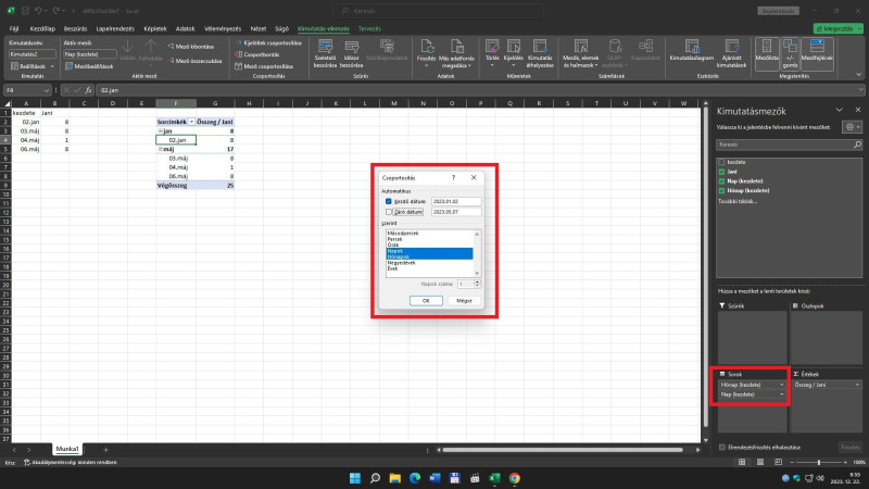

[CS]Blade2 #51988 üzenetére
Csinálok egy új munkafüzetet, akkor is már így csinálja a program.
[Ide feltöltöttem] az xlsx-et.
Tavaly a "kezdete" oszlopot húztam be a sorokhoz, és amikor ráléptem a kimutatásmezőben egy dátumra, és ott a csoportosításra, és beállítottam így, mint a képen, akkor jelent meg a kimutatásmezőknél, hogy "Hónapok" és be is rakta a "kezdete" fölé a sorokhoz.Ilyen volt az eredeti 2022-ben:
Frissítéssel változtathattak ilyet, hogy mostantól máshogy funkciónál?

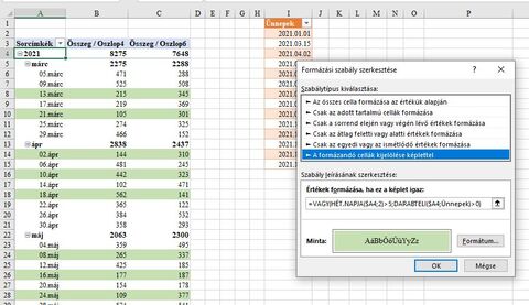

lappy
[CS]Blade2 #47775 üzenetére
Az L oszlopba beírod az alábbi képletet
=HÉT.NAPJA(A5;2)
majd feltételes formázásban a képletes megadásnál
=HA($L5>=6;IGAZ;"") mehet a szinezés
az érvényesség pedig:
=$A$5:$K$5;$M$5:$S$5
és ezt kell formátummásolóval átadni -
lappy
[CS]Blade2 #47770 üzenetére
=HA($O9>=6;IGAZ;"")
valahogy igy néz ki -
lappy
[CS]Blade2 #47767 üzenetére
ha függvénybe berakod a hét najpa függvényt ( a típus 2 legyen mert ekkor a vasárnap 7 számot kap, de maradhat alapon is csak akkor 1 lesz)
ennek vizsgálata és az érvényesség két tartományát ; elválasztva meg tudod adni -
