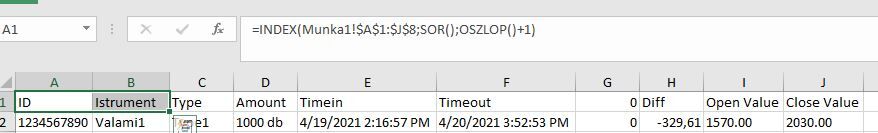

Fferi50
MostaPista #47121 üzenetére
Az oszlopok-sorok összefésüléséhez a javaslat:
Ha van INDEX függvény a verziódban (remélem, mert az elég régi....)
Beszúrsz egy új munkalapot:
Az A1 cella képlete:=INDEX(Munka1!$A$1:$J$8;SOR();OSZLOP()+1)
A B1 cella képlete:=INDEX(Munka1!$A$1:$J$8;SOR()+SOR(A1);OSZLOP())
Természetesen a Munka1 helyére az adatokat tartalmazó munkalap nevét írod, a tartományt pedig hozzáigazítod a sajátodhoz. Próbának szerintem ennyi is elég. A két képletet együtt elhúzhatod jobbra. Utána pedig lefelé az egész sort. (Persze a SOR, OSZLOP függvények angol nevét - ROW, COLUMN - használd a képletben.)
Ennek az még az előnye, hogy a formázás nem jön át, csak az érték. Így kiderül, hogy melyik érték milyen formátumú. (Mert gyanítom, hogy pl. az idő az szöveg formátum, akkor pedig bonyolult az újraformázása.)
Ha sikerül, kérlek tegyél fel egy képet az eredményről.
A többi problémádról beszéljünk utána, ha nem oldódik meg .
Remélem, sikerül.
Üdv. -
MostaPista
Kifelejtettem a masikat, itt lathato, ha lecsokkentem a cella szelesseget, az ID-kat azonnal szamkent jelzi ki, de az elozo kepen is latszik, hogy jobbra igazitja, tehat szamkent kezeli annak ellenere, hogy szovegmezot ir, ha az adott cellara raallok:
Na, most mar nagyon holnap van, elteszem magam.;)

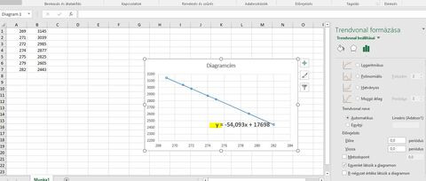

nem igazán tudom hogy nálad mi a 52-55
azért írtam le a képletet amivel ki tudod számolni a meredekséget
veszel két pontot az egyenesről és az egyes pontokhoz tartozik egy (x;y) koordináta, na abból tudod kiszámolni
vagy tegyél ide egy példát -
lappy
MostaPista #47056 üzenetére
Ha lineáris akkor igen
Ismerni kell a meredekséget hozzá.
m= (y2-y1) /(x2-x1) -

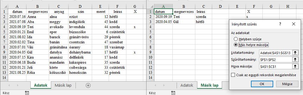

Irányított szűrővel meg lehet oldani. Mivel az eredeti tábla és a szűrt állomány nem azonos lapon van, a szűrés lapja lesz a kiindulás.
Beírod a megjelenítendő oszlopok címsorát, valamint a szűrendő oszlop címét, alatta a feltételt (x).
Adatok menü, Rendezés és szűrés, Irányított. A kép szerint beállítod a szűrést. -

MostaPista
MostaPista #46860 üzenetére
Talan maskepp kene megvalositani...
Az megoldhato, hogy masolja at azokat a sorokat egy masik munkalapra, ahol az X oszlopban van adat?
Mondjuk, egy "x" lenne benne, csak azert, hogy jelolje, hogy ezt a sort kell rovid listaban latni.oszlopnevek:
datum, megnevezes, anyag, szin, meret, leiras, XAz idealis persze az lenne, ha csak a
datum, megnevezes, leiras
oszlopok lennenek atmasolva, mert a tobbi cella ures azokban a sorokban, de utolag egyszeru lesz azokat az oszlopokat torolni. -

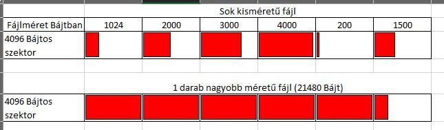

Pakliman
MostaPista #46764 üzenetére
A fájlrendszeren a formatáláskor létrejönnek a meghatározott méretű "tárhelyek" (az oprendszer ezek címére tud hivatkozni íráskor/olvasáskor), Mindegyikhez kizárólag "1 darab fájlnév társulhat".
A felső sorban látható, hogy a szektorméretnél kisebb méretű fájlok mekkora helyet pocsékolnak el!
Még a legkisebb (a képen 200 Bájtos) fájl is elfoglal (jelen esetben) 4096 Bájltnyi helyet!
Az alsó sorban sokkal kevesebb a veszteség.
Ezért nincs értelme számolgatnod. -
meke11
Nem mindegy , hogy 1 fájlt, vagy több ezer fájlt másolsz. A fájl- és könyvtár-szerkezet is foglal helyet.
